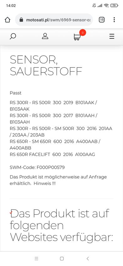

#42 Bedenke aber bitte das ich eine 650 sm fahre mit Euro 4.
Gibt's für die sm eigentlich einen der nun passen sollte ?
Ich habe a eh einen anderen bestellt. Einen der dem von Nadja entspricht.
Hat's bei dir jemals richtig funktioniert?
