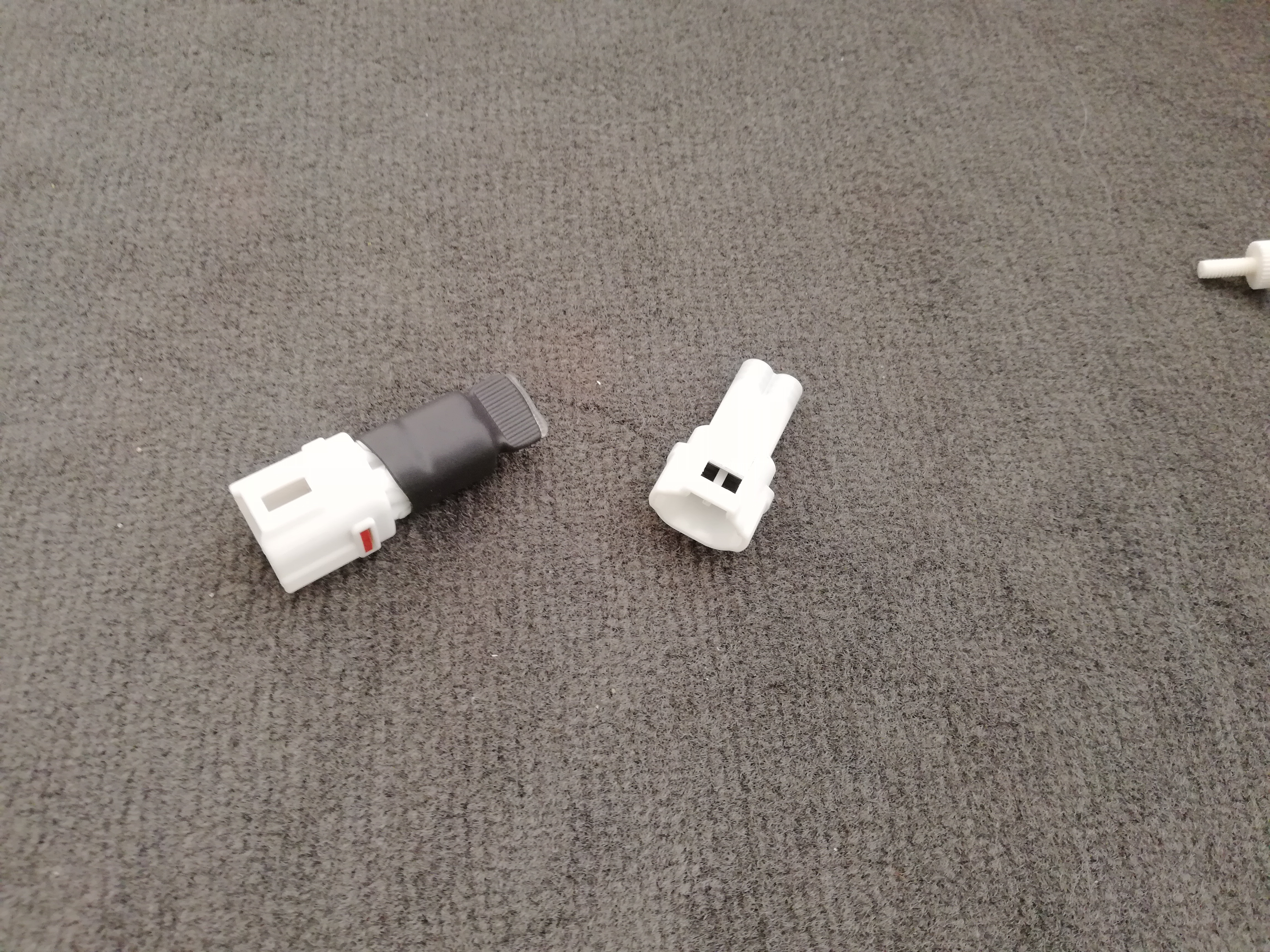

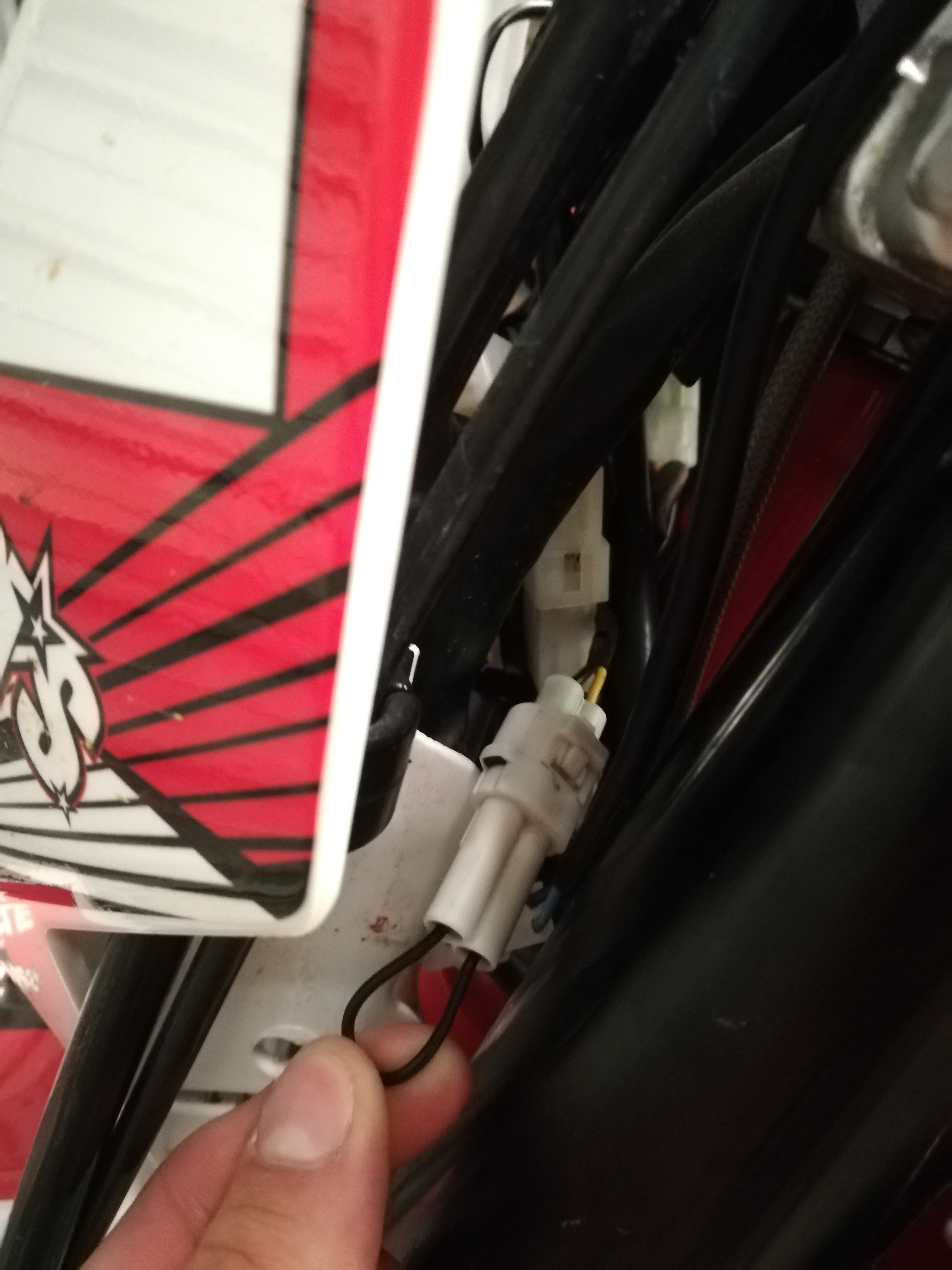

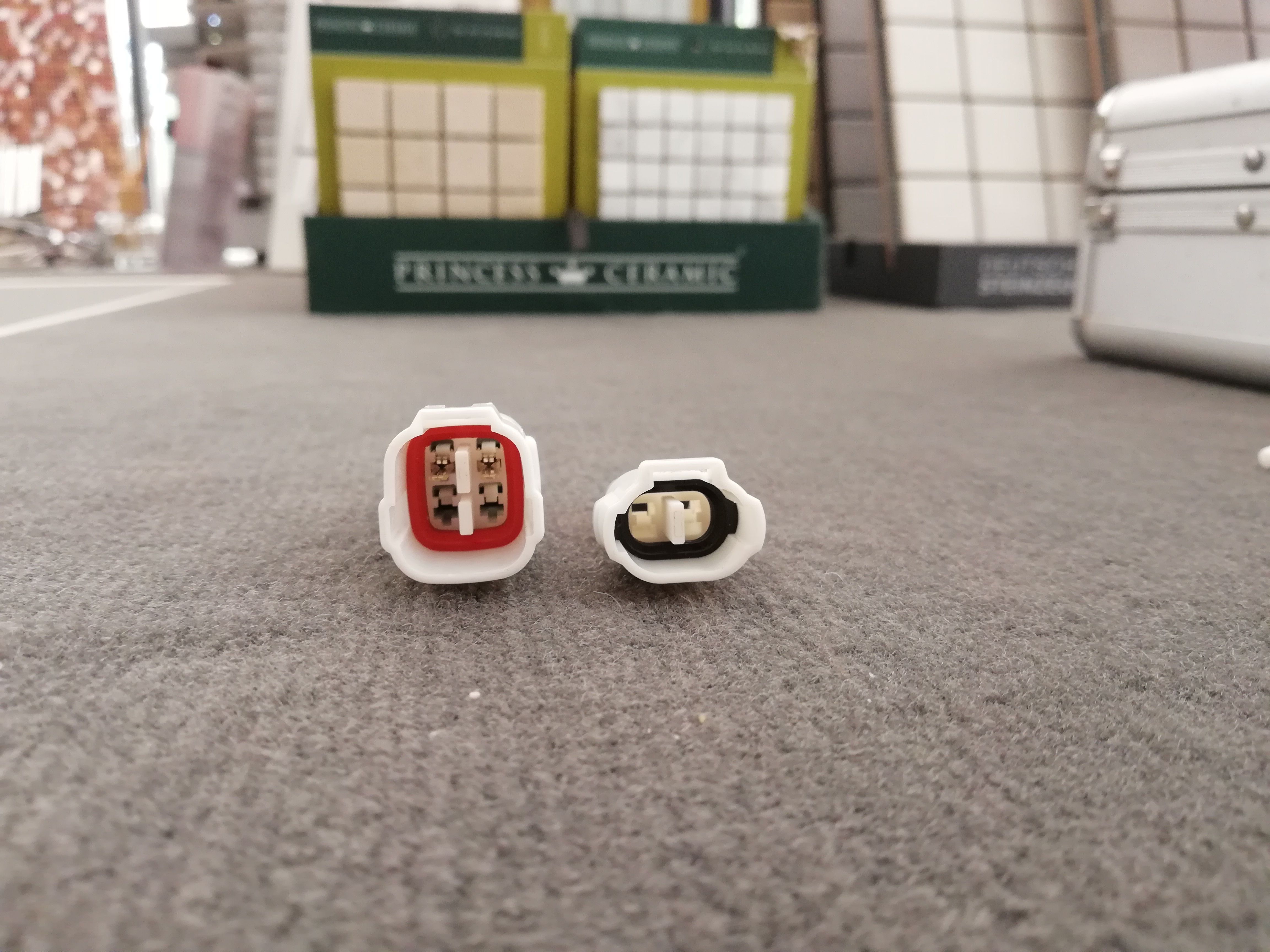

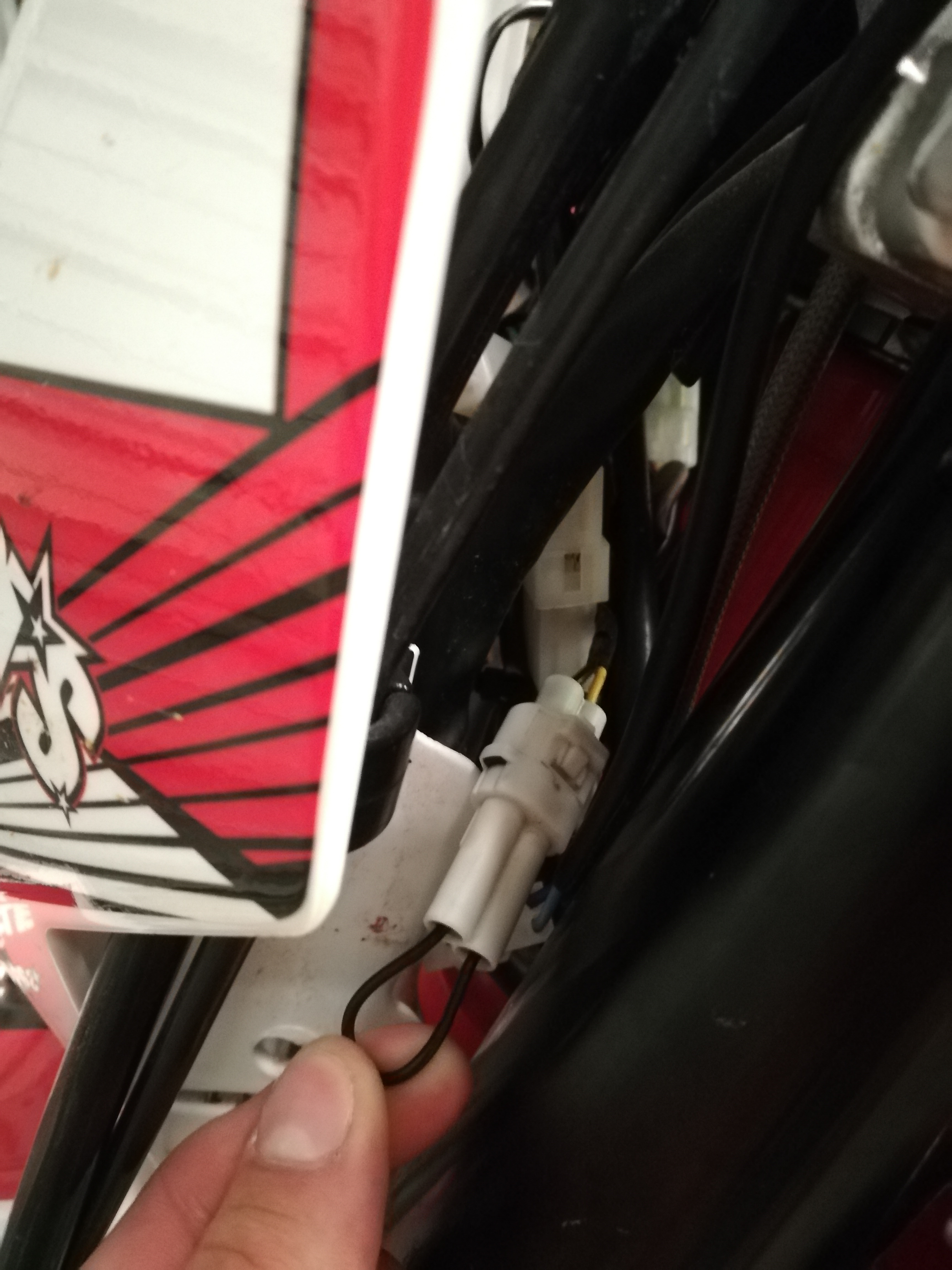

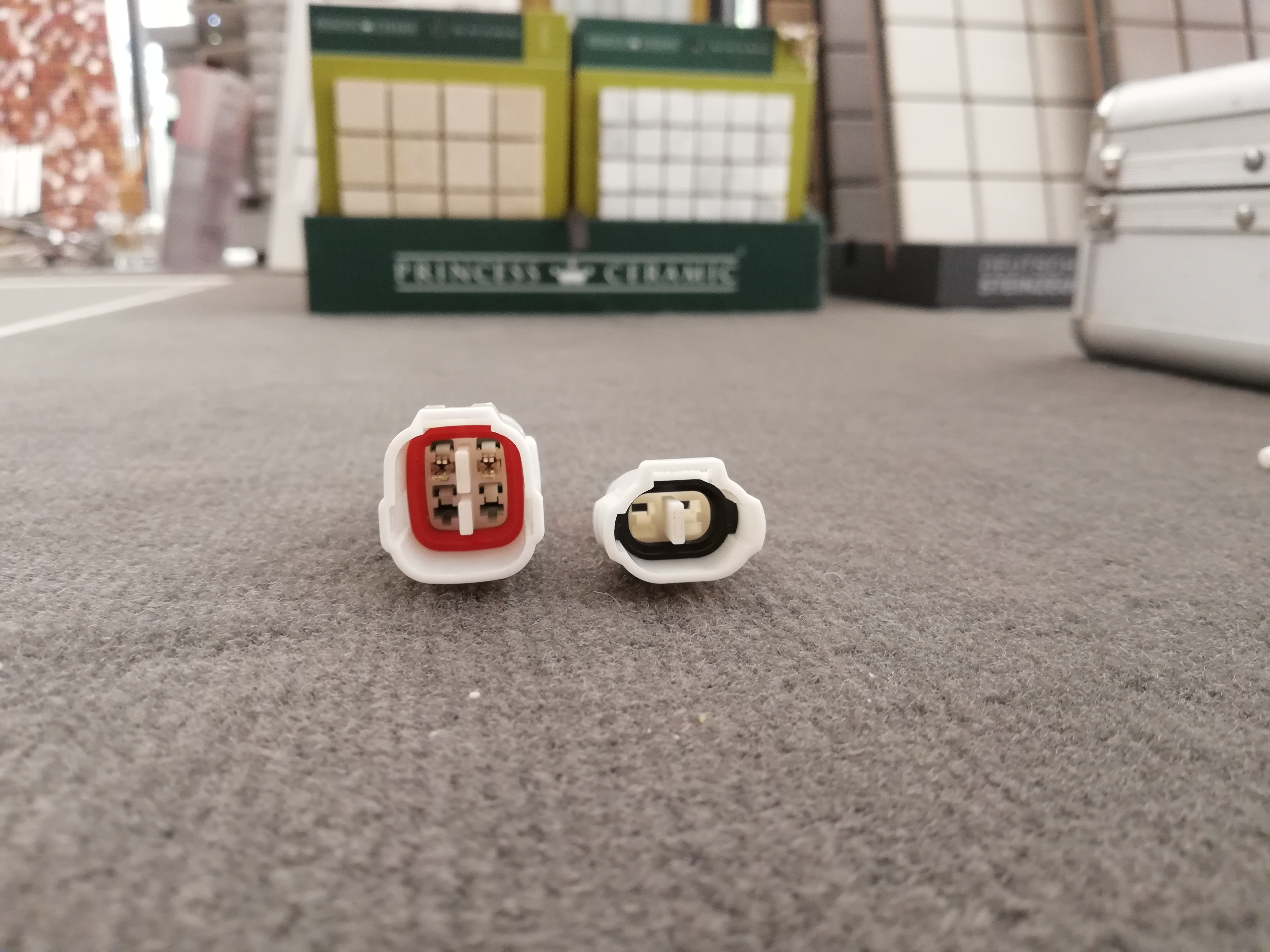

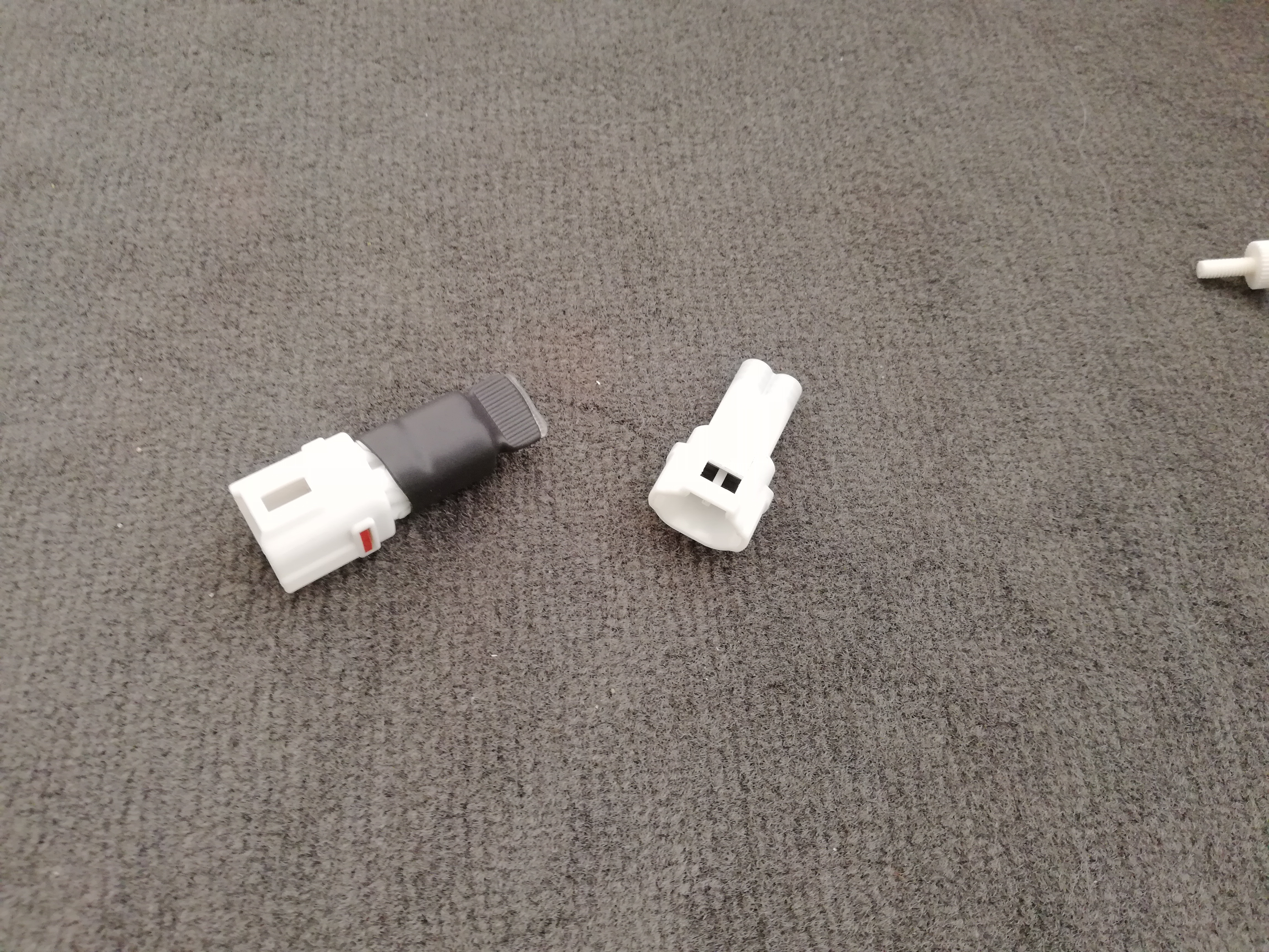

    denke du hast auch die Euro3, also 16er Modell. Da gibts hinter der Lampenmaske einen freien weissen Stecker. Bei mir lag damals ein passender Gegenstecker in einer Tüte bei, bei welchem einfach die Kontakte kurzgeschlossen sind. Den machst du dran. Glaube wurde hier auch schon beschrieben...musst du mal im 500er Bereich SM und RS Forum durchsuchen...
    Also so ganz verstehe ich das nicht. Es wird im Forum Mal so und Mal so geschrieben. Seid der Auslieferung habe ich den Stecker dran der am Ende mit einem Kabel verbunden ist. Mit dazu bekommen habe ich einen Stecker der ist leer. Und einen der größer ist als die beiden
