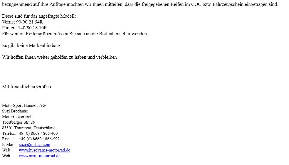

    es gibt keine Reifenbindung! Du musst lediglich darauf achten, dass
    a.) Der Reifen im öffentlichen Straßenverkehr zugelassen ist, und
    b.) er die o.g. Spezifikationen hat.
    da es Allerweltsgrößen sind sollte so ziemlich alles was DOT hat gehen....
