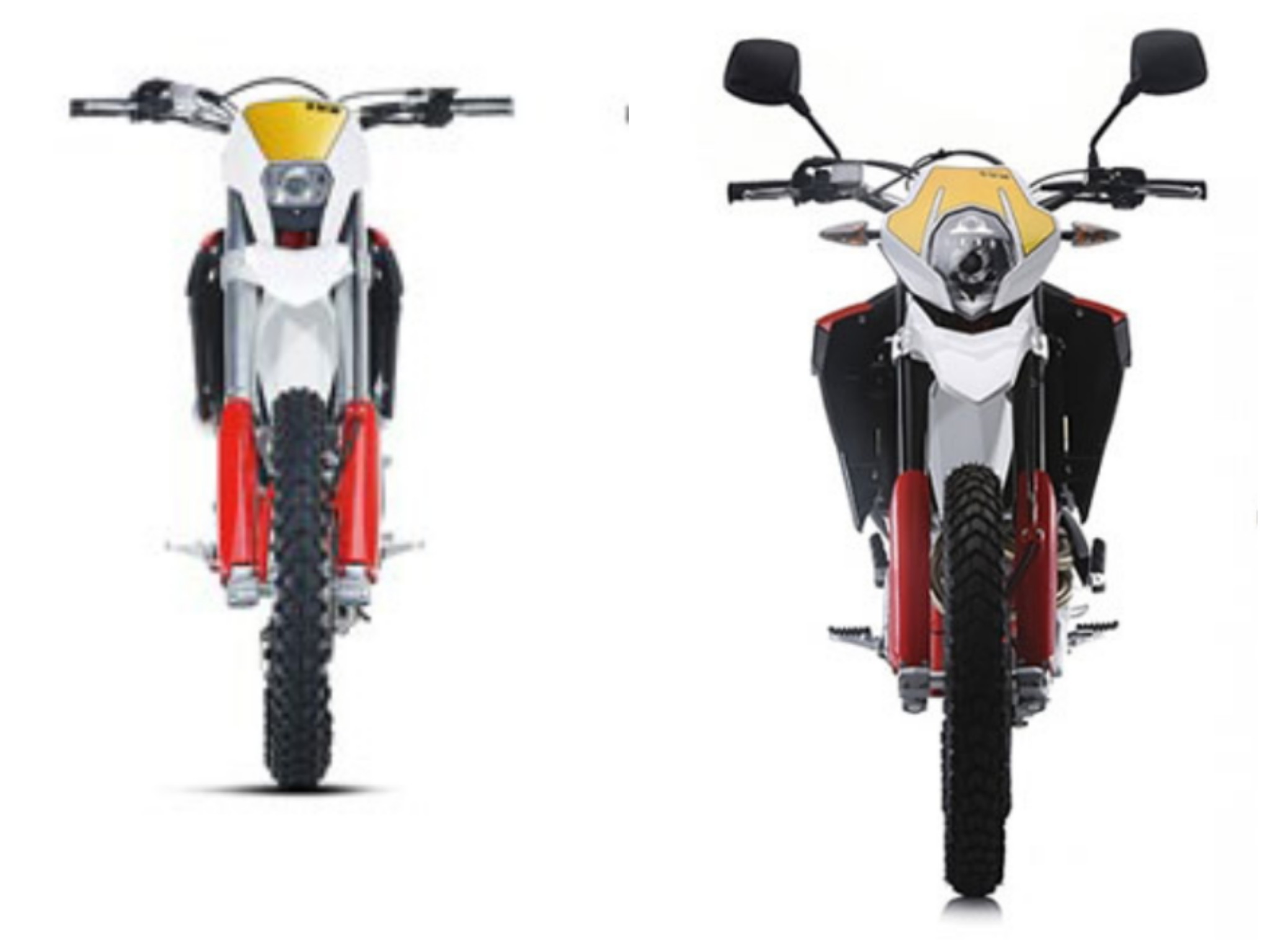

dann nehme beim nächsten Lampenwechsel mal die serienmäßige 35/35 Watt Motorradglühlampe wie im ET Katalog der Rs 300/500 vorgeben.
In dem kleinen Lampengehäuse aus Plastik wird es sonst zu heiß.Daher auch nur 35W.https://www.amazon.de/LONGLIFE…fRID=701K5587E4V1PYRF1CF6
#6 Zitat von fn2016Alles anzeigenJetzt habe ich die Klemme der Birnenhalterung nachgebogen, damit das Leuchtmittel strammer sitzt, die Birne hält schon länger, als gewohnt. Mal abwarten.
Vielleicht ist die Aufnahme nicht einwandfrei bzw. kann's schon daran liegen, wenn die Lampe immer mal den Kontakt durch die lose Klemme bekommt. Hoffentlich hilft das nachjustieren schon.Sonst könnte es auch am Spannungsregler der Lichtmaschine liegen, dass dort etwas nicht ganz richtig funktioniert. Du kannst es nur beobachten und dann deinen Händler kontaktieren. Noch hast du ja Garantie auf solche Geschichten.
RS 300/500 = HS1 Lampen mit 35/35W
RS 650 = H4 Lampen mit 60/55 W (wie erwähnt serienmäßig ab Werk verbaut)Zitat von RS300RAlles anzeigen
Das Lampengehäuse der RS 650 ist dementsprechend größer. -
