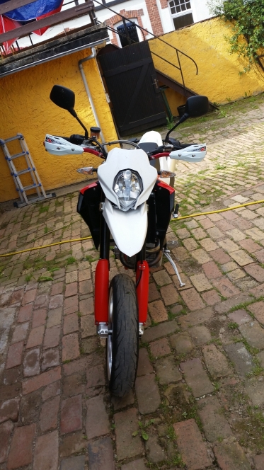

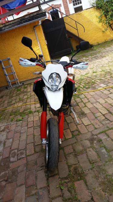

    Habe nun die Handprtektoren von Zeta an meiner 650er verbaut. :D
    Die Montage auf der linken Seite war ziehmlich einfach
    auf der rechten Seite musste der Gasgriff mit einer Säge abgeschnitten und alle Einheiten etwas in die Mitte verrückt werden. Da sonnst der Bremshebel am Protektor schleifen würde.
    Dies gemacht passt alle super :lol:
