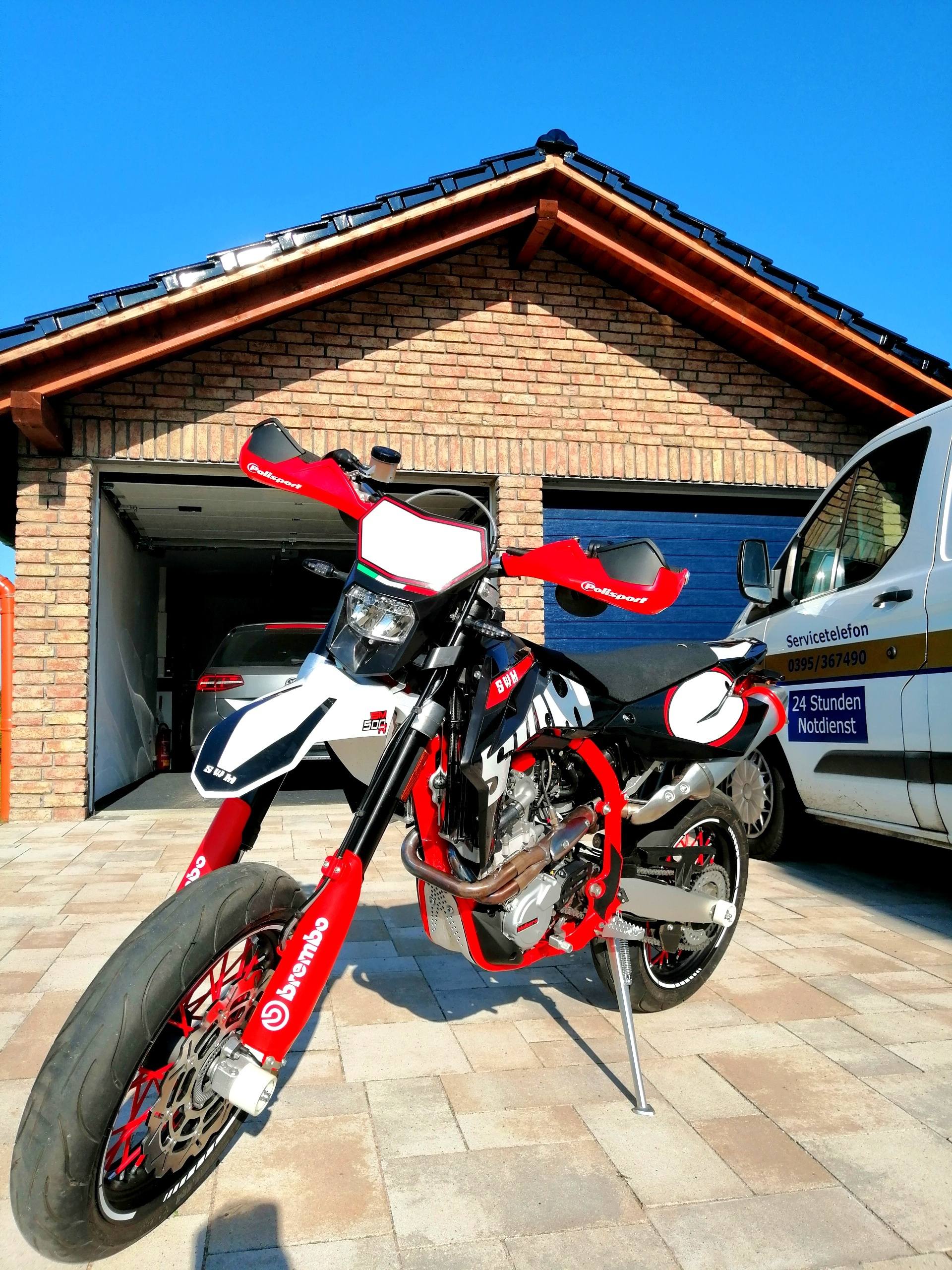

    ich hab jetzt mal die Zeit gefunden euch meine SM 500 vorzustellen.
    Hab sie im April gekauft, und gleich mit offenem Mapping und entferntem Gasanschlag mit nach Hause genommen.
    Bis jetzt hab ich nur 600km geschafft aus Zeitgründen, aber diese verliefen weitgehend ohne Probleme.
    Kleine Probleme waren:
    - Undichter Tankdeckel (mit ein paar Handgriffen erledigt)
    - ab und an mal beim Runter schalten ohne Gas Motor einfach aus
    (hab jetzt ne Iridium Kerze drinne, bis jetzt alles gut, wobei ich glaube das die Kerze da keinen Unterschied macht)
    - minimal Undichte Schraube? Dichtung am Motor Gehäuse Flansch unterhalb Ansaugkanal
    (Kupferring untergelegt, gut)
    - Betriebsstunden Zähler defekt
    Ja, sonst alles gut.

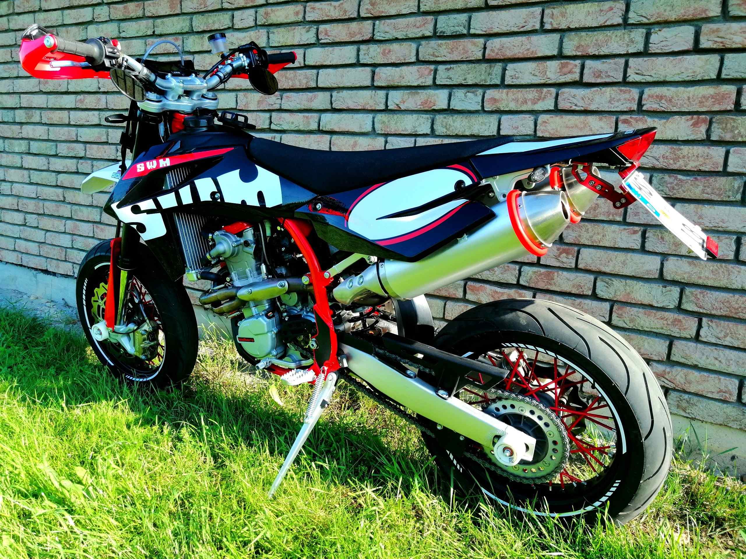

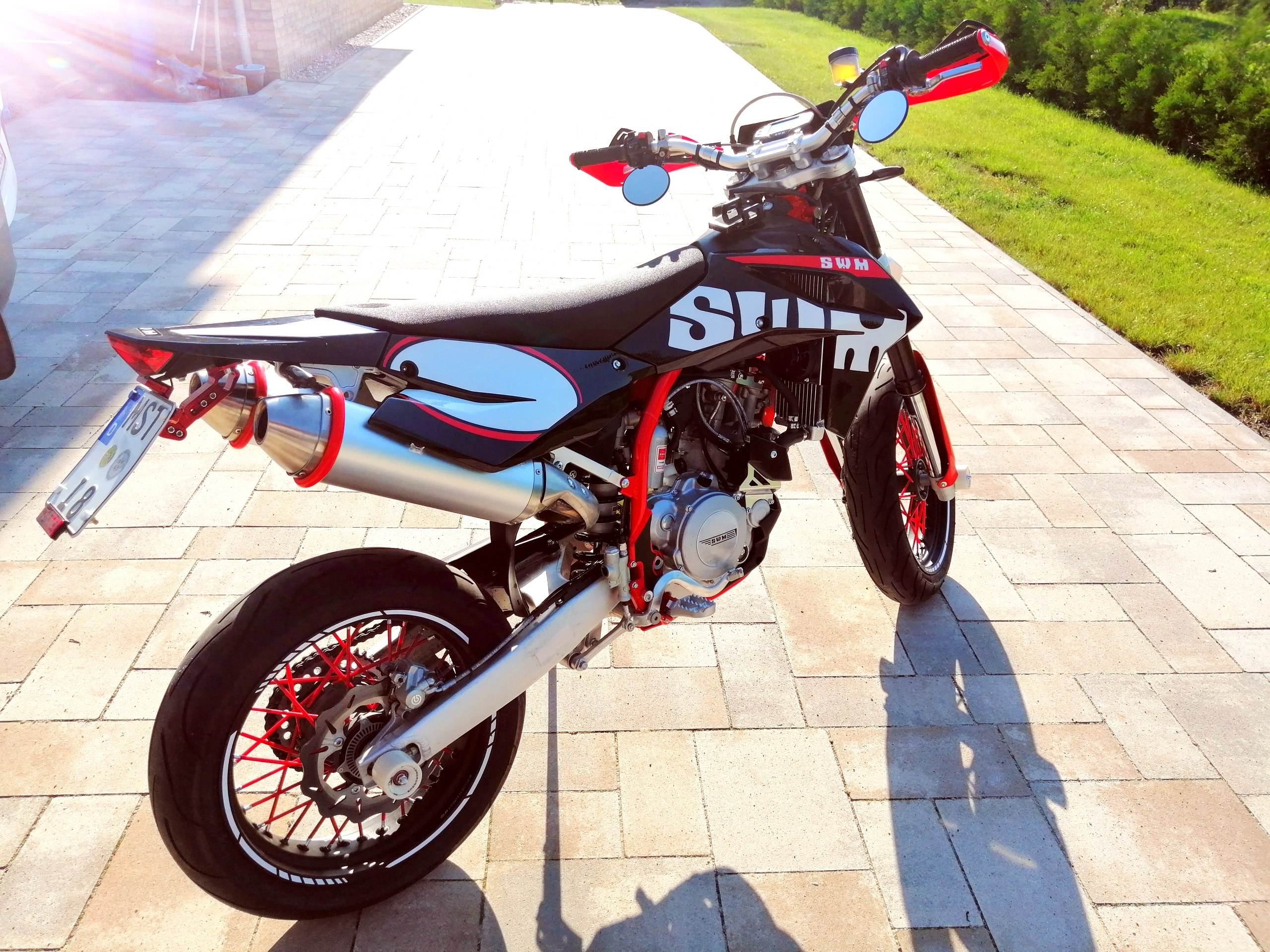

    Was ich bis jetzt verändert habe:
    - Handyhalter auf Tank mit Gopro Klebefeld geklebt
    - Speichencover Rot 72stk china
    - Felgenrandaufkleber weiß
    - Auspuff Ringe Rot Eigenbau
    - Luftansaugrohr entfernt
    - Aktivkohlefilter samt Magnetventil entfernt und Cover/Halterung eingekürzt
    - Kennzeichenhalter Rot Aluguss China Ebay
    - Brembo Aufkleber
    - Sozius Griffe entfernt und dort die Blinker Montiert
    - Sozius Rasten entfernt

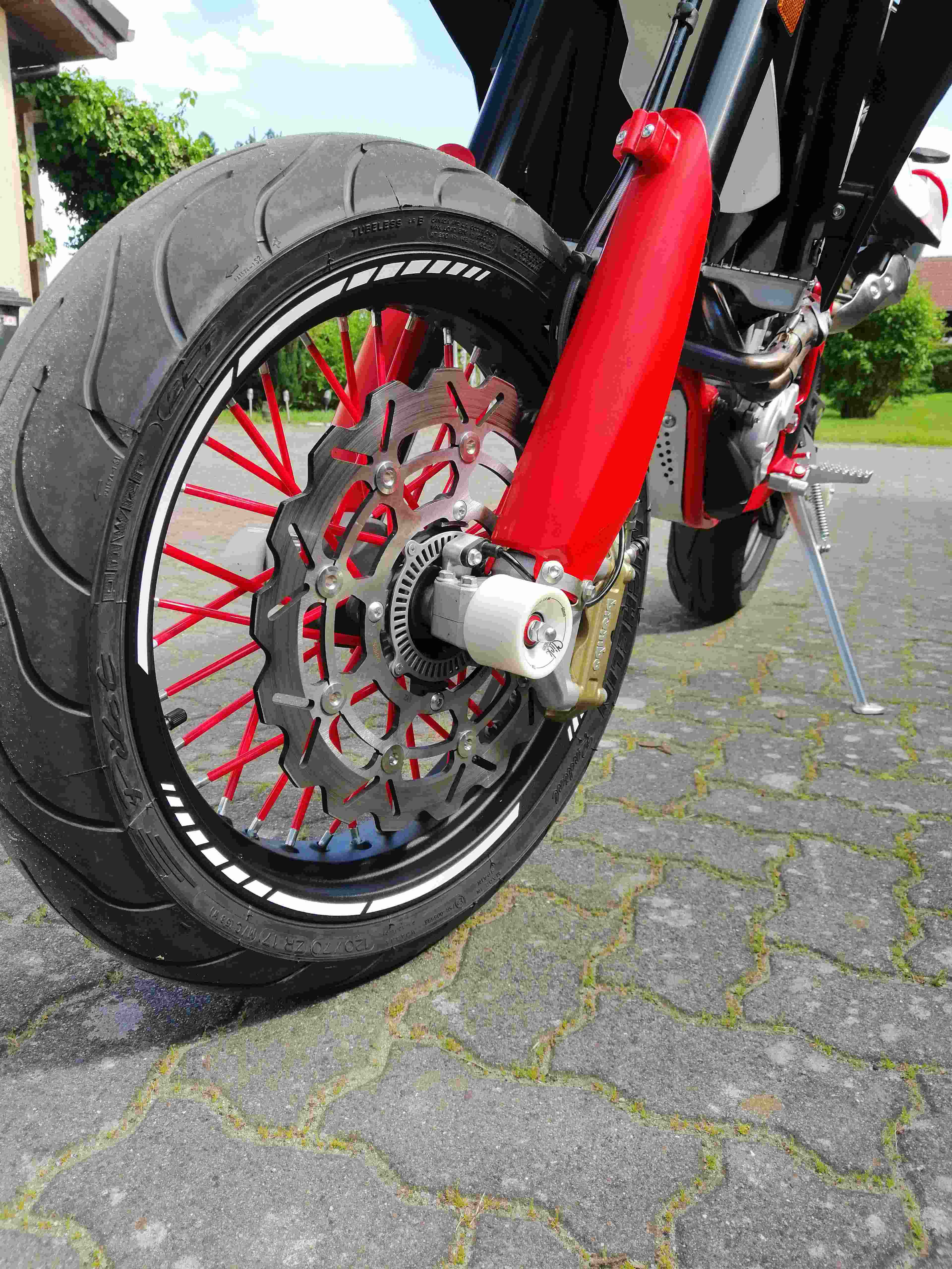

    - Sturzpads Achspads Eigenbau aus Longboardrollen
    - Handguards Polisport Evolution integral, passt allerdings nur mit viel Mühe
    Ja ich glaube das wars, die Schwinge will ich im Winter noch Pulvern lassen.
