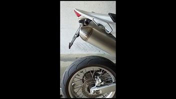

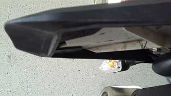

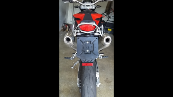

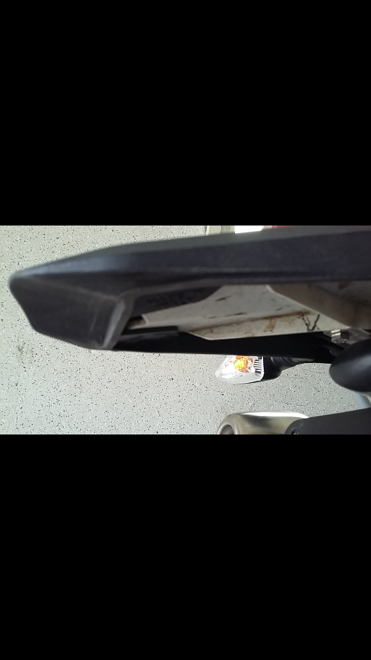

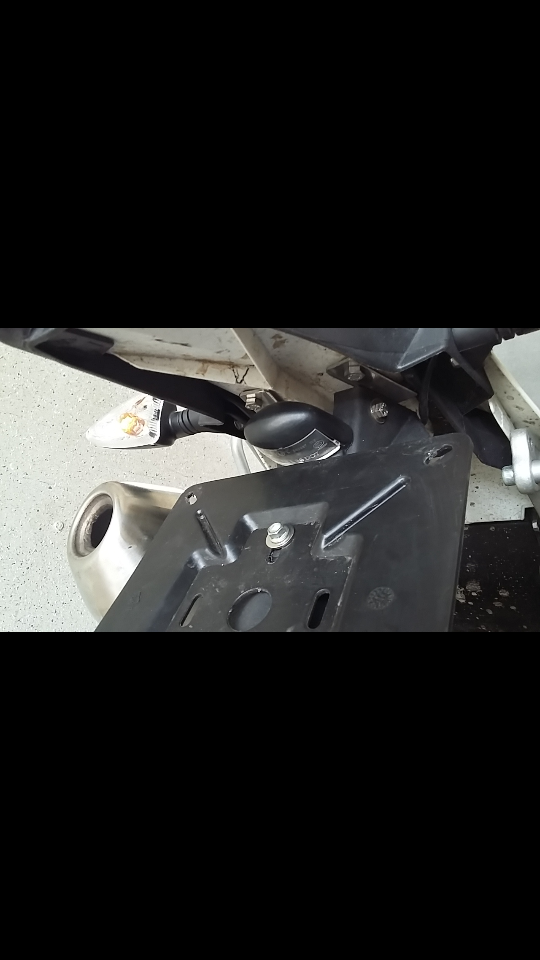

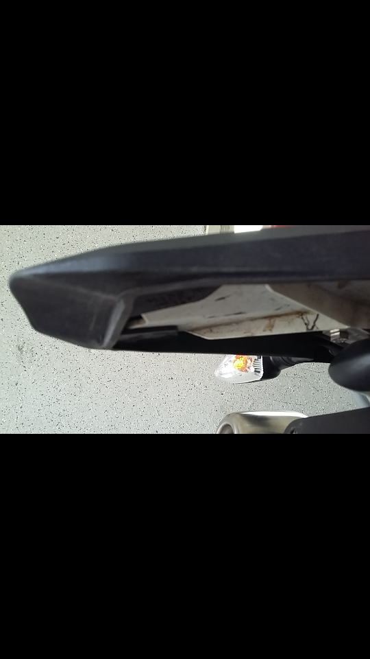

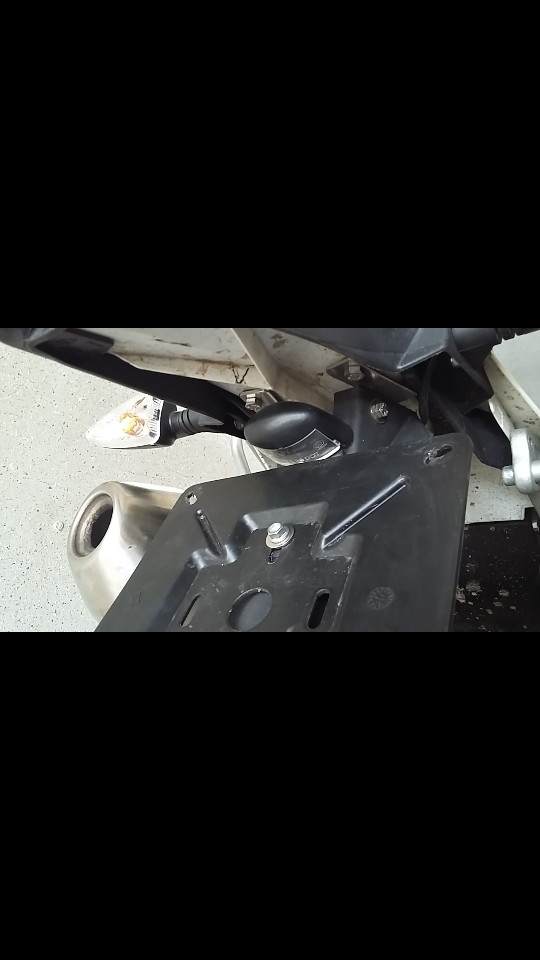

Alles aus den vorhandenen teilen gemacht ! Einmal mit orginal Blinker einmal mit kleineren Blinker ! Abgesägt es teil mit 2 Aluwinkel an den rücklicht schrauben mit befestigt . Bei kleinen blinker noch links und rechts ein 10 er loch gebohrt zum einsetzen .

Habe hier Bilder von meinem Heckumbau der SWM 650
(2 unterschiedliche) -

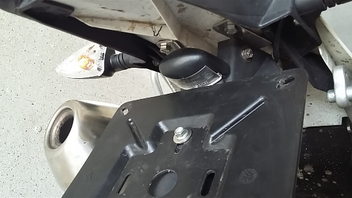

Habe das Heck nochmal verändert ,weißes Kunstoff an Rücklicht abgesägt ! Kleinere Blinker an restliche schilder halterung angebracht !
Hab ich mit 2ter Person gecheckt ! Funktioniert ! Werde es aber sowieso noch bissel flacher vom Winkel stellen !

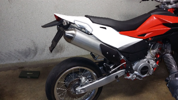

Habe aus dem vorhandenen Heck ein kürzeres gebaut.
Habe es weg gebaut , abgesägt dann an das abgesägt Teil die Kennzeichenbeuchtung tiefer gebohrt und das ganze Teil mit 2 Aluwinkel mit den 2 halteschrauben des Rücklichtes befestigt . -
Habe aus dem vorhandenen Heck eine kürzere gebaut .
