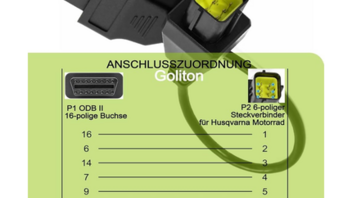

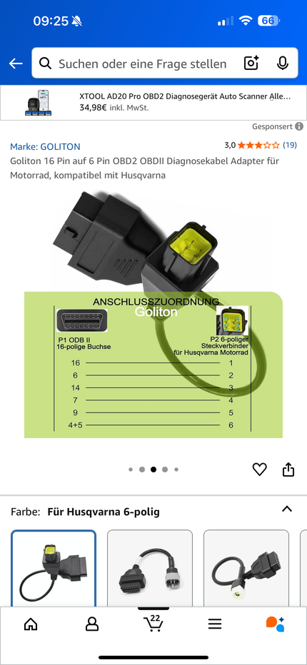

Also auf eBay ist keine pin Belegung angegeben deswegen habe ich den auf Amazon gefunden. Würde der passen? Weil die pin belegungen sehen eben anders aus als auf der Grafik.
Geht das trotzdem?

Möchte keine 185€ ausgeben für den Stecker wie kann ich trotzdem einen Stecker anstecken?

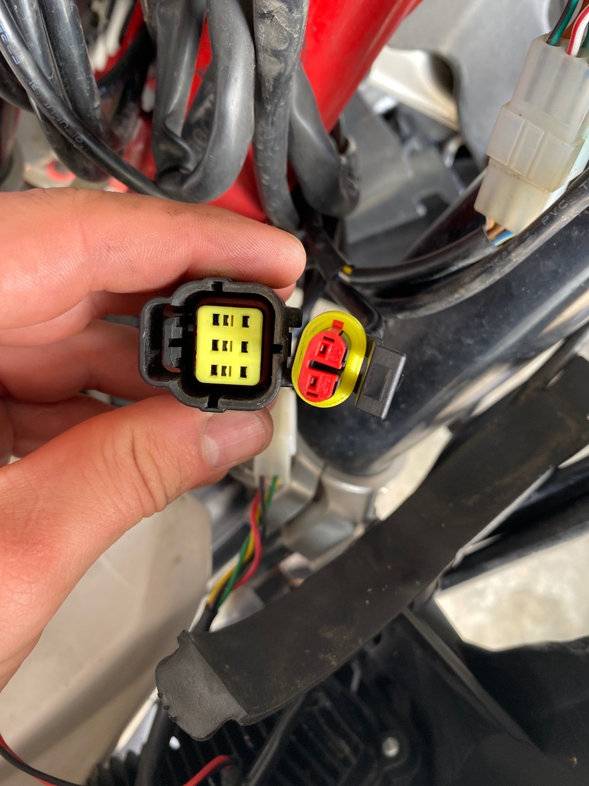

Habe die beiden gefunden unter der lichtmaske gehe davon aus dass es der linke ist. Oder?
Okay ich schau dann mal heute und gebe ein Feedback. Also hinter der Lichtmaske hast du ja gesagt sollte der sein.

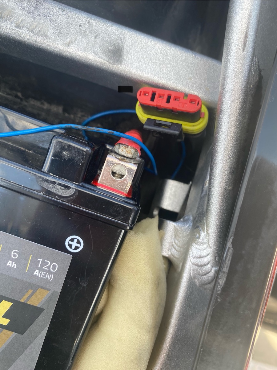

Und wofür ist der gezeigte Stecker im Bild? Der ist direkt unter der Sitzbank mit einem Gegenstück abgedeckt und nutzlos.
Ist die ECU Interface der MKL Anschluss und wie kann ich den finden? Ist der an irgendein anderes Kabel angeschlossen? Wenn ja wo finde ich den fertigen Adapter zum kaufen?

Der Adapter den ich denke dass es ist hat 4 Pins parallel zueinander also länglich unter einem Gegenstück unter der Sitzbank bei der Batterie.
