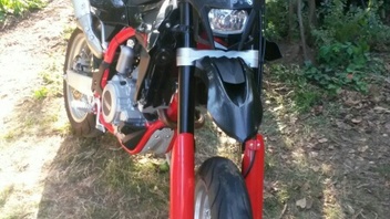

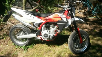

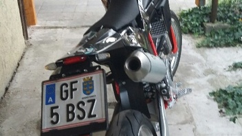

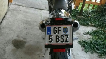

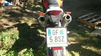

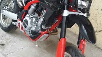

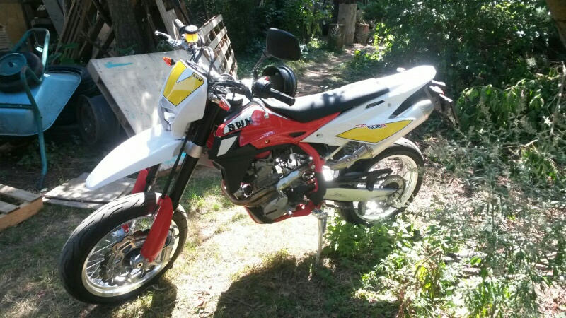

so aber jz, sind bilder von ihr in original zustand und dann nach dem umbau
bilder folgen noch..

sie fährt sich insgesamt echt super finde ich, auch im vergleich zu anderen supermotos (zb crf 450, te 410 und 610..) ist sie meinermeinung gesamt überlegen und erzeugt mehr spas, haben mir auch freunde gesagt die sie probefahren durften.nun zum umbau, die unterschiede von denen ich weis zu der husky smr 510 2010 sind:
-glm felgen anstelle der excel
-kyb fahrwerk anstelle des marzochi
-steuergerät hat laut händler einen anderen stecker und benötigt ein anderes programm zum bespielen
-lambdasonden stecker ist ein anderer
-verkleidung hat ein paar veränderungen
-endschalldämpfer haben kleine halterungen aufgeschweißt auf welchen gummipuffer befestigt sind damit die originale verkleidung diese nicht berührt
-ritzelwelle hat andere verzahnung (smr ritzel passt nicht!)ich habe die komplette verkleidung abgesehen von maske und kotflügelmontiert, sie passt ohne probleme abgesehen von dem hinteten rechten verkleidungsteil, möglicherweise wurde mir auch ein falsches zugestellt aber das teil wsr wohl für das modell mit dem esd links und mit mit dem doppelesd, musste eine kleine stelle wegen der esd halterung wegschneiden dann hat es gepasst.
und der sitz schließt mit der smr verkleidung nicht mehr ab, wobei ich finde das dies einen "badass" look macht und mann hört noch mehr vom ansauggeräusch.hoffe es ist verständlich beschrieben und hilft vllt jemandem.
