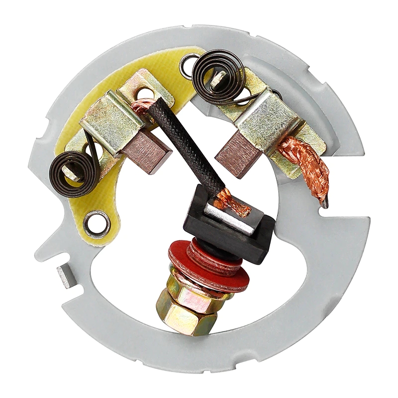

Ich würde erstmal den Anlasser prüfen, der war bei meiner 650er auch nach kürzester Zeit hin. Die Kohlen nach einer Standzeit schon rausgefallen...
Beiträge von markusgo
Der Reparatursatz https://www.getor.de/Reparatur…r-Polaris-330-400-425-500 passt auch (günstiger).
Wer einen neuen Anlasser sucht, könnte mal 90 % der Teile des Polaris Anlassers Polaris 335 Worker oder Trail Blazer 330 versuchen. Da scheint nur das Hinterteil anders zu sein (JMP Nummer 700.22.46).
Wenn jemand einen Tipp hat, wonach man suchen muss oder weiß, welcher passt. Habe keine Lust original über 200 Teuro oder mehr für so schlechte Qualität zu bezahlen.
Hi,
Ausbau ging relativ einfach. Man muss nach dem Lösen der Schrauben den Flansch verdrehen, damit es rausgeht. Drinnen kam mir dann gleich die Kohlen und Federn entgegen. Unter Mitsuba findet man kein Starter Repair Kit, aber unter SKU 911 oder der JM-Nr.:
700.11.63. Ich habe es noch nicht repariert, aber es sollte funktionieren. Drinne war anscheinend etwas Feuchtigkeit und dann ist auch die Statorwelle am Nadellager etwas eingelaufen. Das werde ich aber so lassen.
Ich hoffe, dass es so dann geht. Der Anlasser hat nur zwei Kohlen und die Dichtungen waren auch von minderer Qualität. So kommt eines zum Anderen und dann geht es eben schnell kaputt.
Honda TRX 300, einige Polaris Sportsman Modelle und Kawasaki ZX-6R 600 Ninja müssten ähnliche Anlasser haben, dahin führt die Spur.
EAN: 4250869903431 oder SKU 911 bzw. Ich habe den Arrowhead-Satz hier bestellt: https://www.mvh-shop.de/Quad-Anlasser-Reparatur-Satz_4. Vermutlich geht auch der hier bei Matthies: https://www.motomike.eu/de/article/647188
