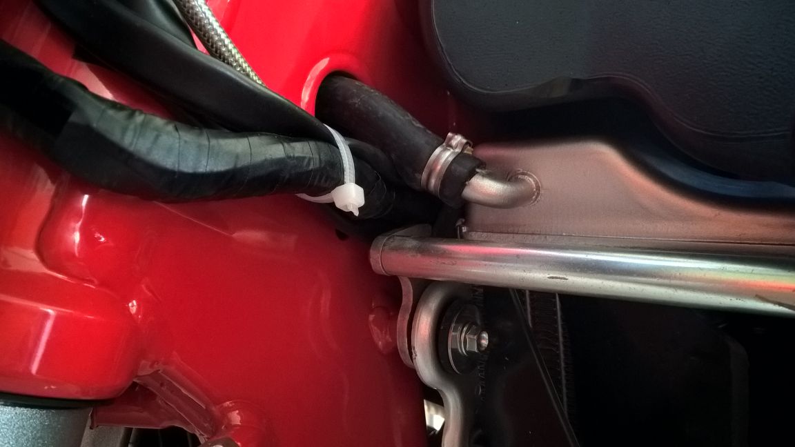

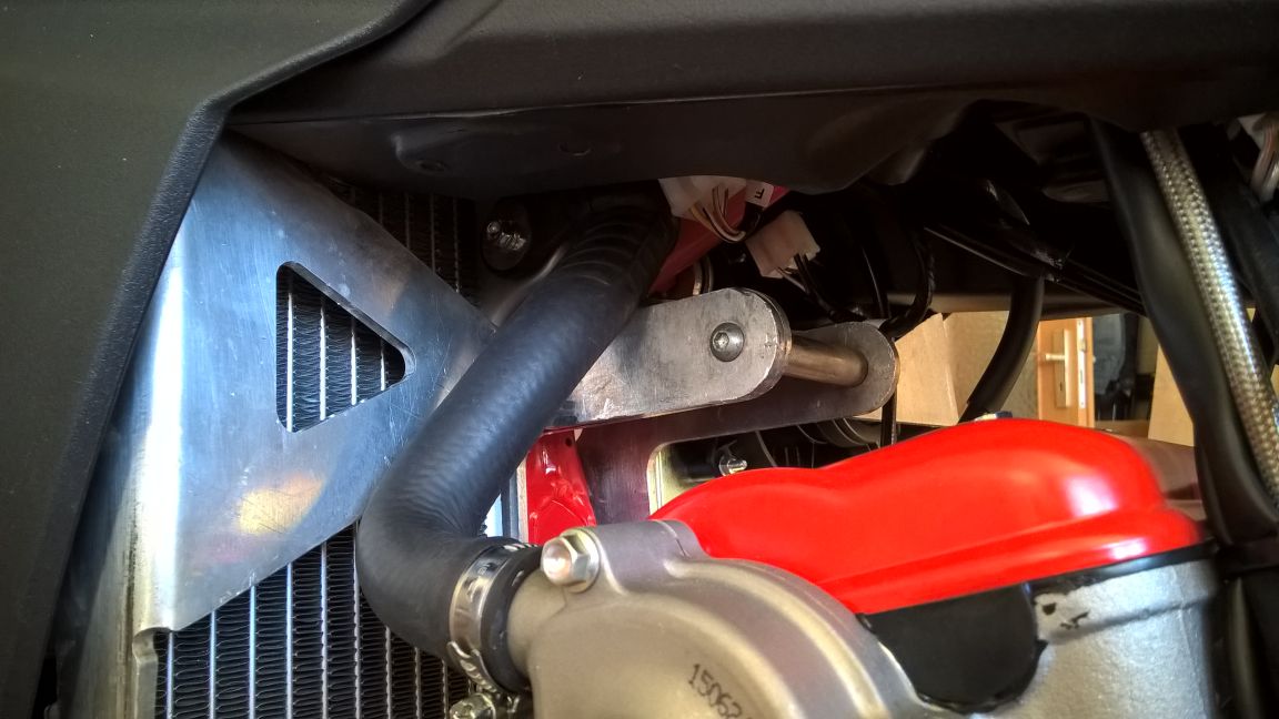

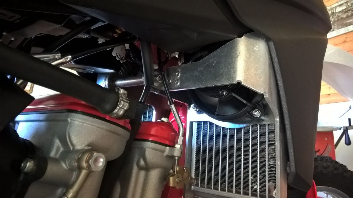

habe gestern ein Kühlerschutz von einer TE250 montiert.
Da er gebraucht war und etwas verbogen, war die Montage etwas mühsam.
Er paßt nicht 100%, vor allem auf der rechten Seite ist der Schutz direkt am Kühlerschlauch.
Außerdem mußte links oben am Rahmen eine Kabelschelle weichen.Gruß Wolfgang
