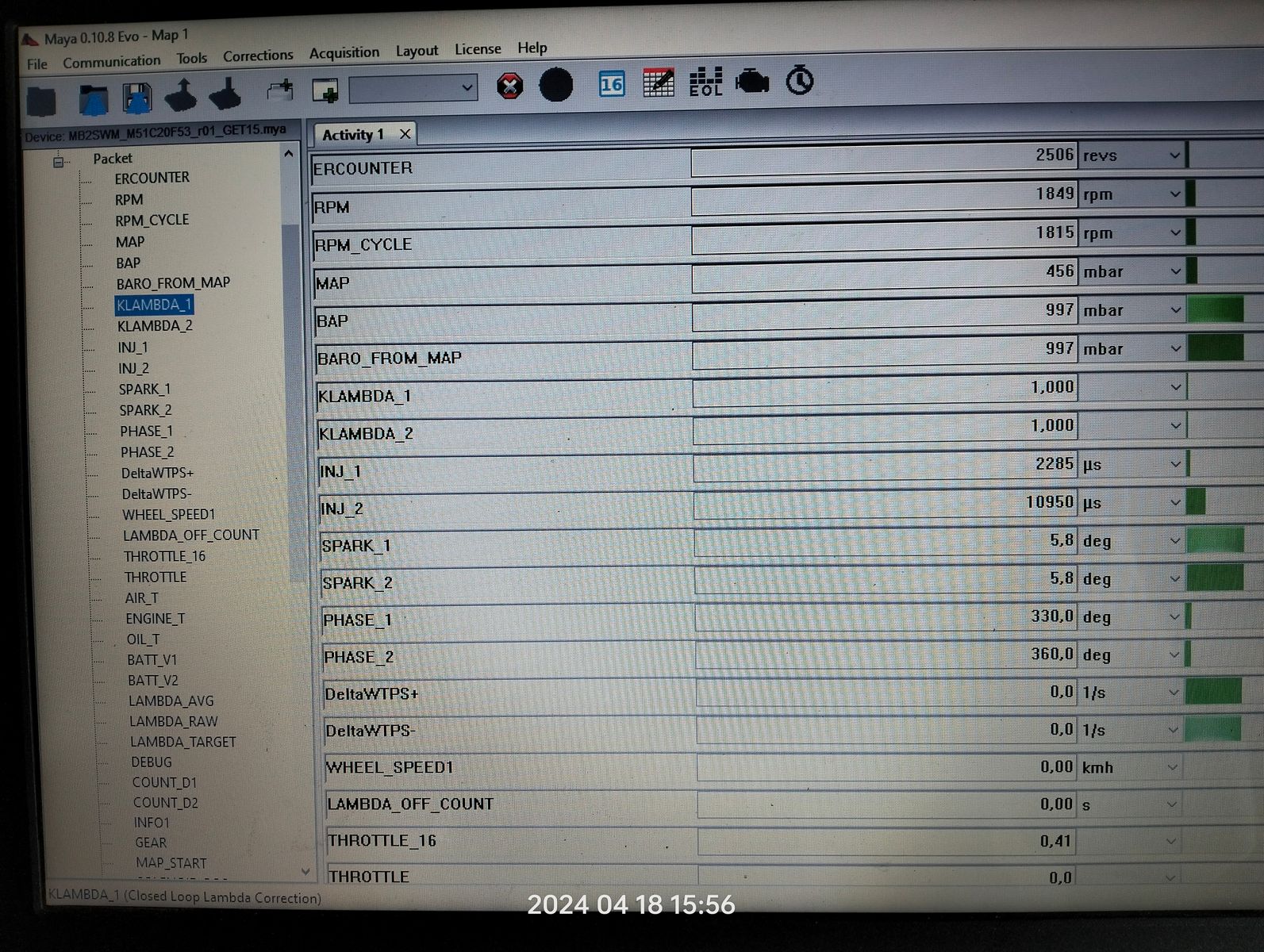

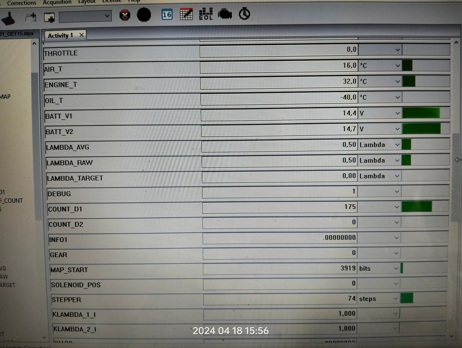

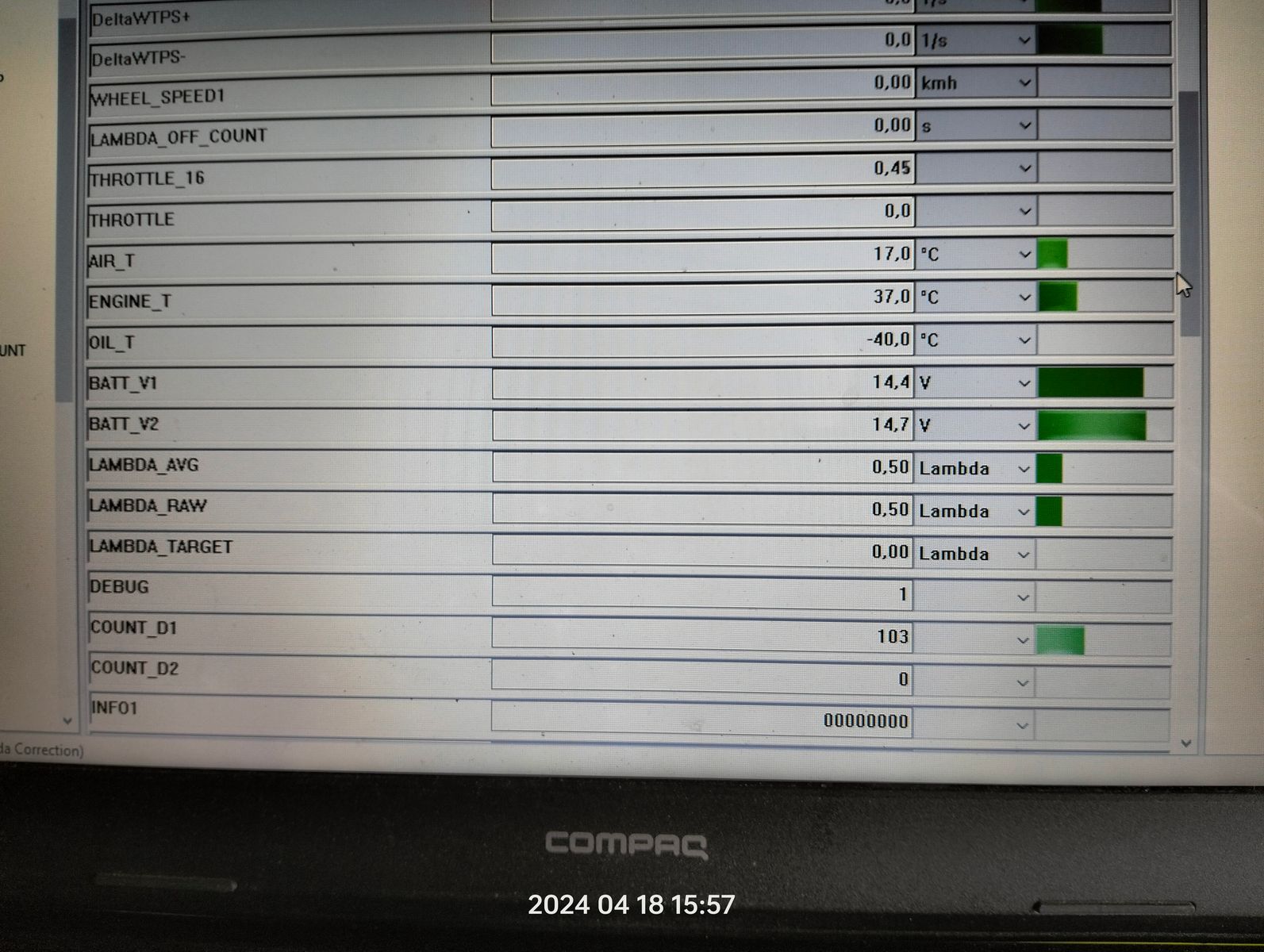

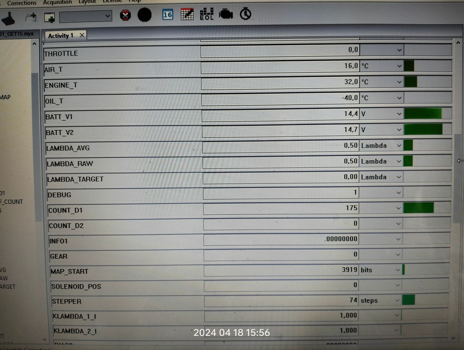

    habe es geschaft die Software Maya miittels Laptop mit dem Bike zu Verbinden.
    Fehlerspeicher ist alles auf Grün, also kein offensichtlicher Defekt.
    Wenn ich mir die Life Dtaen bei laufendem Motor ansehe, dann zählt ein Lambda_Off Zähler hoch (Danach soll dann die Lambdaregelung beginnen tut sie aber nicht) Lambda sonden werte stehen alle fix auf 0,5. Lambda Target steht auf 0, Ansonsten passen TPS und Temperaturen usw. bzw. sehen plausibel aus.
    Ich habe das gefühl hier wäre die LAmdaregelung abgeschaltet.

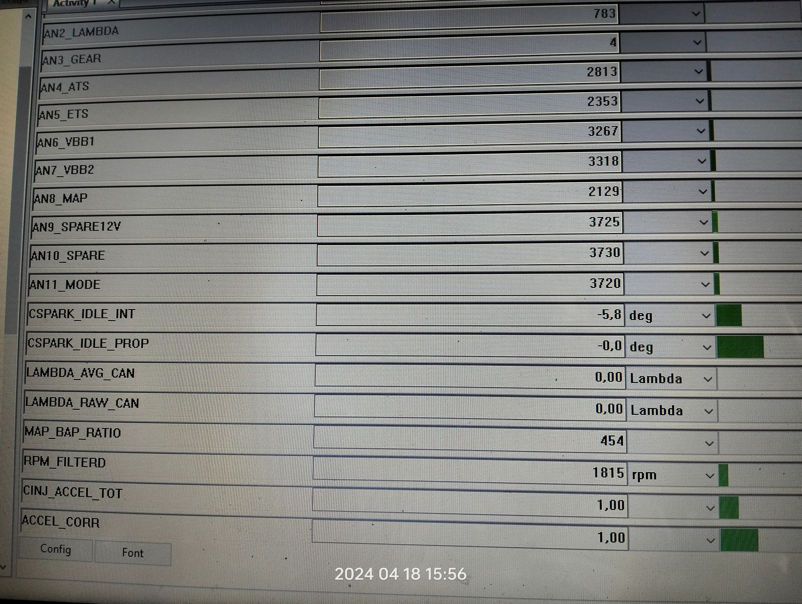

    in einem Dokument von SM26 steht das der Parameter Map_Bap_Ratio für die 125er auf ca 750 stehen soll, ist bei mir nur 454.
    Hat jemand ne Ahnung wie man an die Einstellungen bzw. das Mapping kommt?
    Würde mich über Tips und Anregungen freuen.

    Ich habe mir jetzt mal die MAya SOftware besorgt und warte noch auf den Stecker. Dann versuche ich mal das Steuergerät aus zu lesen. Vlt findet sich da was.
    Ein bekannter von mir hatte von seiner KTM noch eine passende Lambdasonde da liegen. Der Tausch hat nix verändert, somit kann wohl ein Sonden defekt ausgeschlossen werden.
