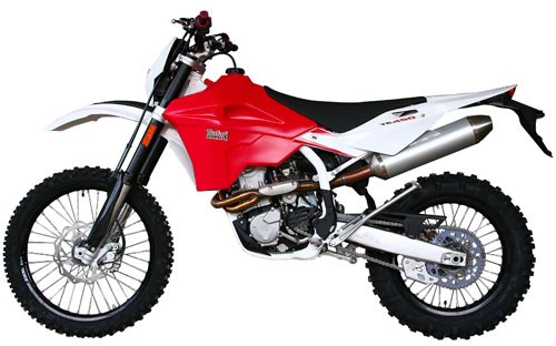

wer hätte Lust an einer gemeinsamen Bestellung für den 13 ltr. Tank der TE Baureihe ab 2008-2010. Hatte einen Tank von Safari an meiner Lc4 625 war echt super... schön schmal und leer leichter als der KTM 9Lt. Tank. Die Jungs wissen was sie machen...
http://www.safaritanks.com.au/…sqvarna-te250-310-450-510.
Nur die sidepannels und die Sitzbank muss man dann von einer TE nehmen (gibt es genug gebraucht...) da die Befestigung etwas anders ist.
