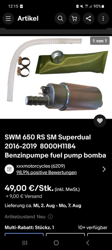

    Hi, ich habe heute mit einer Werkstatt telefoniert...Mir wurde der Hinweis gegeben, das die Benzinpumpe auch fest sitzen kann...es wurde gesagt, die wäre dann hinüber...bei Ebay gäbe es Pumpen die für die 650 beschrieben sind...der Händler meinte: nee, kann nicht sein...

    Ich gehe davon aus, daß die Pumpe selbst nicht defekt ist...habe aber bei Ebay günstige Austauschpumpen gesehen, die laut Beschreibung deutlich besser sein sollen...Naja mal schauen...
