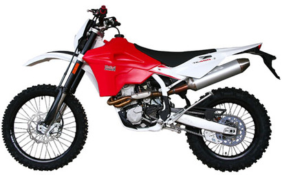

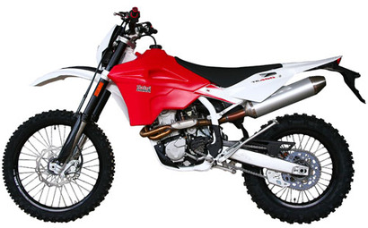

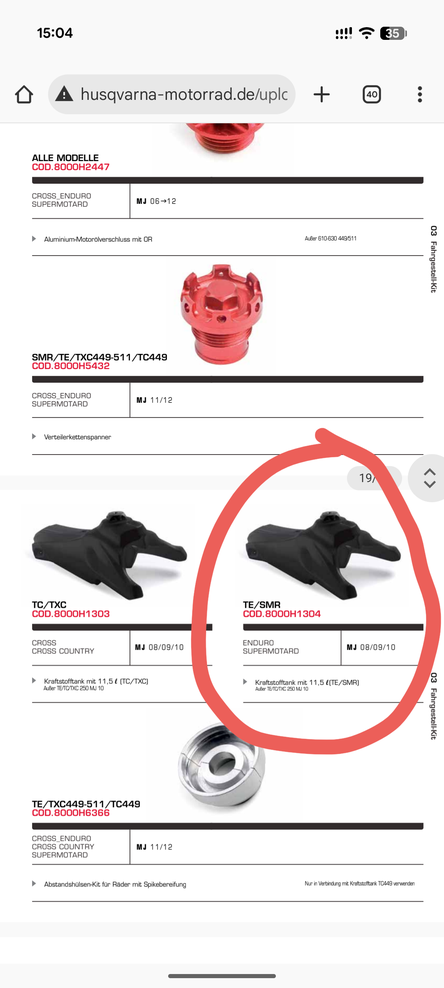

    Muss war zu viel gesagt. Mit dem SWM teilen passen die Übergänge zum Tank nicht. Aber wenn man schon so ein hässliches Teil montiert dürfe das auch egal sein... ;)
    Hi,
    macht das Moped nicht besonders Hübsch und es ist zu erwähnen, dass man auf Husqvarna Heck umbauen muss.
    Schönen Gruß

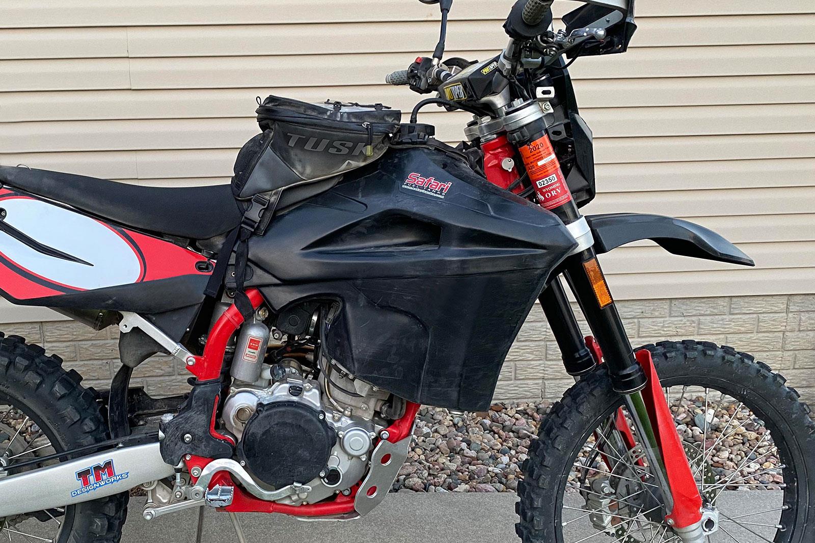

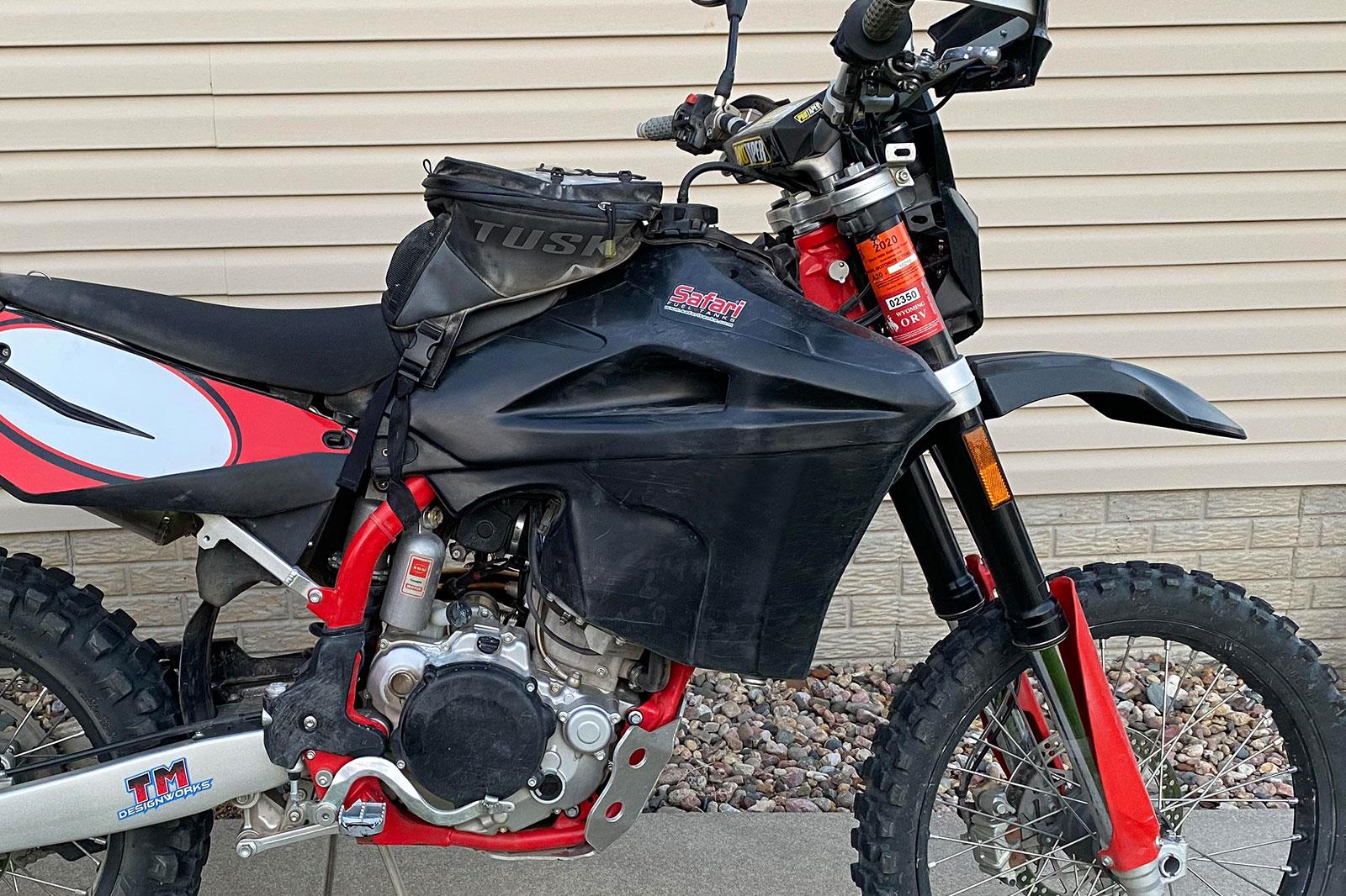

    Problem ist wenn du nicht gerade in Polen fährst ist die Reichweite. Mit dem Original Tank kam ich max. 130km. Ich habe jetzt auf 11,5l umgebaut und hab noch 1l Reserve in der Tasche.
    Desweiten habe ich Kupplungshebel und Kupplungsnehmer gewechselt und habe eine ordentliche Aluplatte unter den Motor geschraubt.
    Rechts und links zwei Kriega Taschen und los gehts.

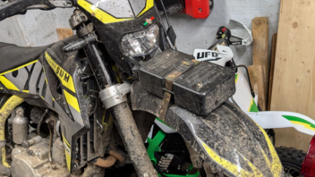

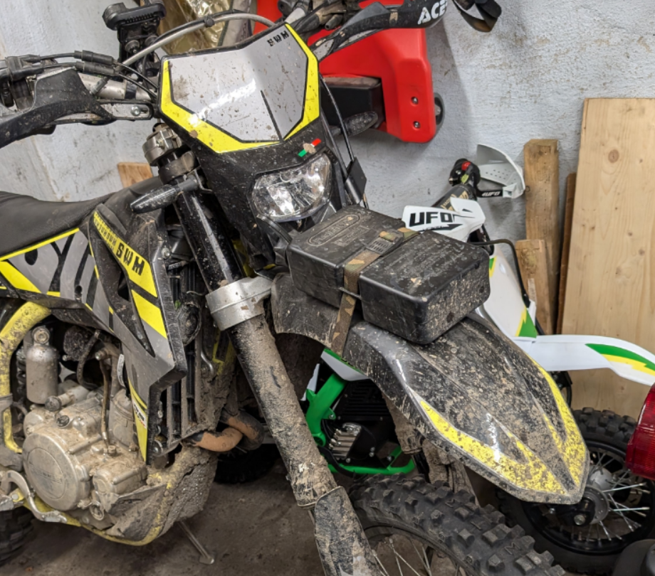

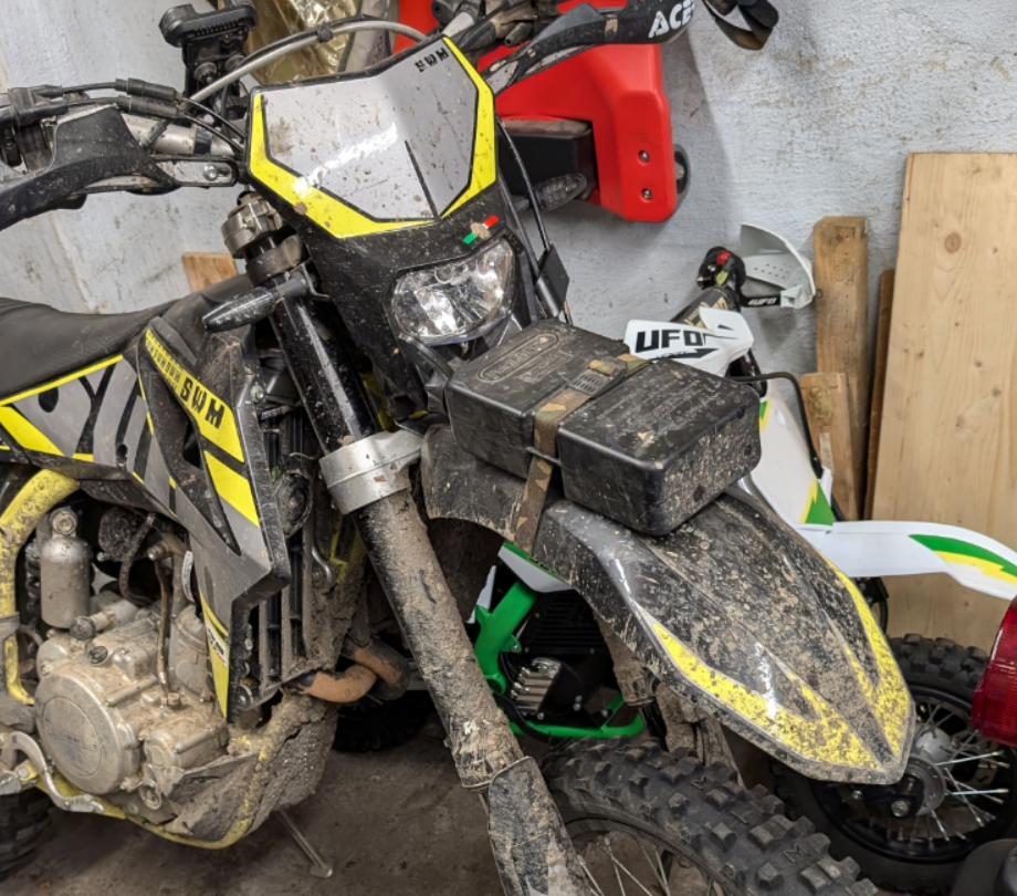

    Gleiches habe ich mit meiner im September gemacht. Westliche route von Stettin nach Jelenia Góra und zurück.
    Auf dem Kotflügel hatte ich eine eiserne Reserve, die mir einmal den hintern gerettet hat. Meine Erfahrung nach 130km ist spätestens Schluss.
