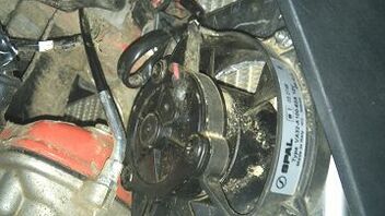

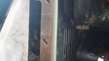

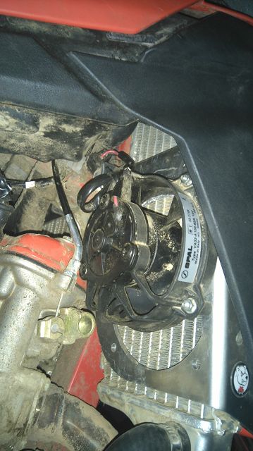

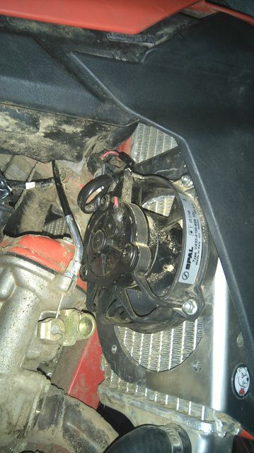

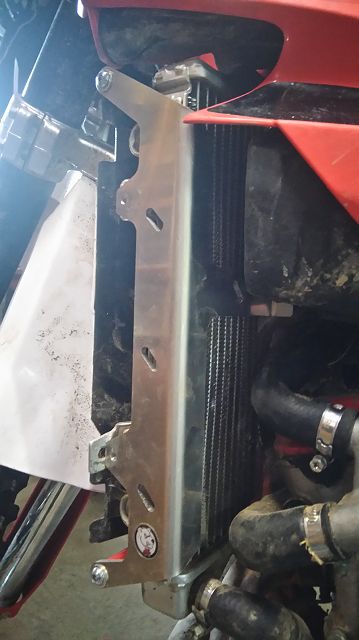

    Hallo.
    Ich habe folgenden: AXP Kühlerschutz Husqvarna TE 250, 310 '10-'11
    in meine SWM Rs500 eingebaut.
    Macht einen grundsoliden Eindruck. Dank 4 mm Wandung ist er auch recht stabil.
    Er passt 100% in die Aufnahmen/Halterungen der Originalkühler.
    Das einzige Problem ist die Öffnung für den Lüfter. Diese Öffnung sitzt zu tief! Hier ist der Deko-Hebel dann im Weg. Aber wenn du die Öffnung für den Lüfter ca. 3 cm höher aussägst, passt der Lüfter auch wieder rein. Sieht zwar optisch nicht so top aus, aber den Zweck erfüllt es.
    Ich kann die Kühlerschützer von AXP nur empfehlen.
