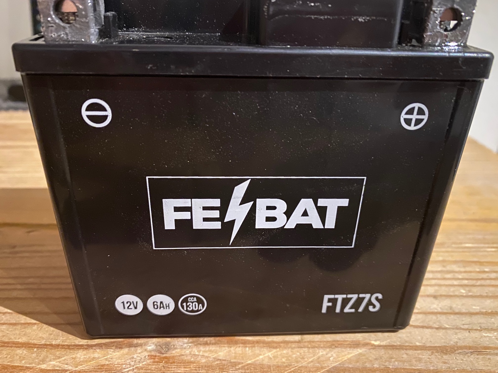

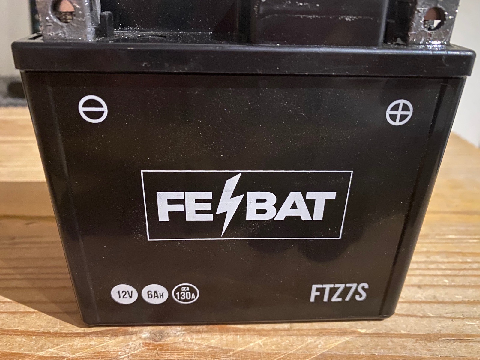

    Moin zusammen,
    die Ursache bei meiner Maschine ist gefunden:
    der vom Hersteller verbaute Batterie Hersteller / Typ ist minderwertig! Die Batterie wurde auf Garantie gegen ein hochwertiges Modell ausgetauscht. Die Ruhestrom- Messung zeigte keine besonderen Ergebnisse! Anscheinend verbaut der Hersteller aufgrund von Lieferengpässen immer mal wieder B-wertige Alternativen: ich habe zum Beispiel auch Timzun Reifen anstatt Michelin drauf.
    Im Anhang mal Fotos von der Problem Batterie.

    danke für die Kommentare / Nachrichten. Mein Moped ist jetzt in der Werkstatt zwecks Analyse. Die messen jetzt, was das Problem verursacht. Ich selbst vermute, das die verbaute Batterie (FeBat FTZ7S) minderwertig ist. Diese wurde zwar schon einmal gegen das gleiche Modell ausgetauscht, das Problem ist aber geblieben.
    Ich halte euch auf dem Laufenden und berichte.
