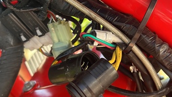

    Ich habe eine SWM 500R.
    Bei meiner vorletzten Fahrt bin ich nach ca 40min stehen geblieben. Batterie Tot!
    Hab mir daraufhin eine neue eingebaut. Nun nach 30min fahrt, wieder das gleiche. Batterie leer.
    Hab daraufhin mal den Laderegler bzw Spannungsregler getauscht..
    Bei laufendem Motor habe ich 12V an der Batterie. Bei ausgeschalteter Zündung 12,7..
    also wird die Batterie nicht geladen.
    Habe nun die 3 Gelben Kabel der Lima gemessen. 1 gegen Masse 13,2V AC die anderen beiden ca 1,2V AC..
    Sieht mir verdächtig nach einem Defekt der Lima aus.. Bin ich da richtig?.. Wollte nochmals nachfragen, da eine neue Lima ja schon etwas ins Geld geht..
