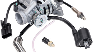

Alles anzeigenVergaser??
Haben die 500 nicht alle Einspritzung?
oh ups..
. ich meinte nach diesem Teil, dort wo diese Klappe auf und zu geht. Weiss echt einer wie das heisst? Ich dachte nämlich das ist der Vergaser.
oh ups..

schau mal ob der Ansaugstutzen richtig dran ist, es ist dieses schwarze gummi ding nach dem Vergaser, bei mir passierts öfter dass der rauspringt.
Hey! Ich habe jetzt das gleiche Problem... SWM SM 500r Bj. 2016. Es gab einen lauten Knall beim zu schnellen Gas geben und jetzt springt sie nicht mehr an. Es macht nur noch Klick Klick wenn ich die Zündung drücke... Und manchmal sogar noch einen lauten Knall dazu... Wie konntest du dein Problem lösen?
LG Unfi
Bearbeitung: Es war tatsächlich der Ansaugstutzen. Er war nicht richtig drauf und irgendwie runter gerutscht... Danke dir:)
