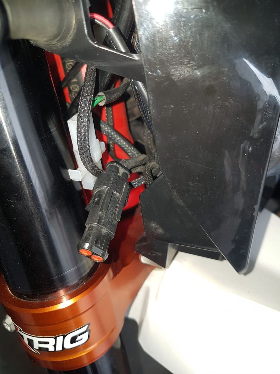

    Ich habe eine gebrauchte 2018er rs 500 r mit offener Leistung. Nach Anfrage bei Zupin, ist es möglich die Maschine über Luftfilter und Software zu entdrosseln. Jetzt habe ich bei meinem Händler erfahren, die hat nur 1 Mapping und wenn man sie wieder drosseln möchte, müsste man ein anderes aufspielen, was aber nicht so geht weil der Importeur gewechselt wurde und Leeb nicht auf Zupins Daten zugreifen kann/darf.
    Jetzt ist aber trotzdem der 2 polige Stecker hinter der Maske(siehe Bild) der bringt also nichts? Hat keine Funktion? Denn da liegen 12V an. Falls man doch darüber drosseln kann ist die Frage, reicht eine einfach Überbrückung oder ist ein Wiederstand nötig?
