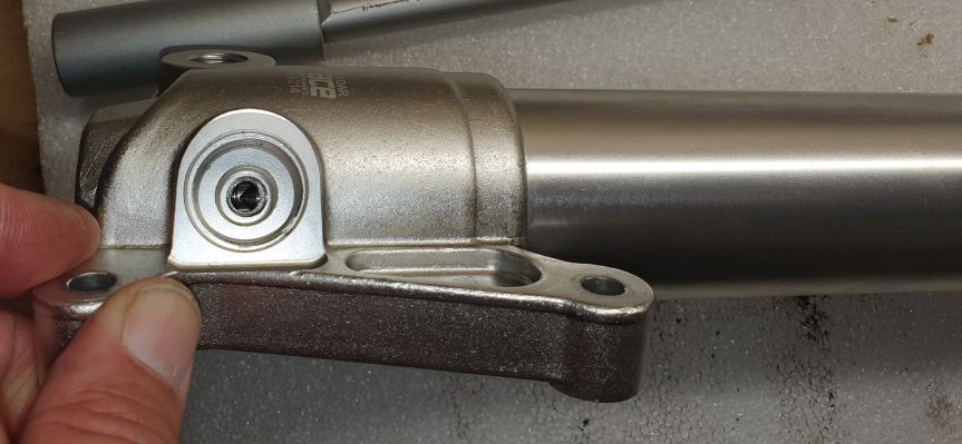

Jetzt kam endlich der Gabelholm. Der Zusammenbau war dann doch nicht so kompliziert.
hier ohne Standrohr
Ich hatte das alte Gabelöl aufgefangen, waren etwa 400ml.
Nach dem Zusammenbau fühlt sich die Federung Dämpfung so an wie der andere Holm. Spätestens am Wochenende baue ich sie ein und hoffe das alles funktioniert ![]()

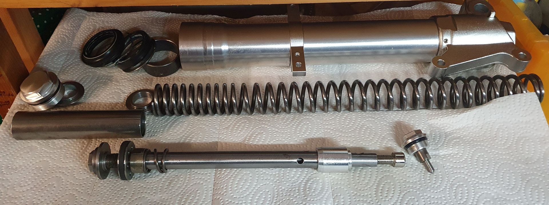

inzwischen habe ich den Gabelholm zerlegt:
1.) Deckel oben abgescharaubt, Feder und Öl raus

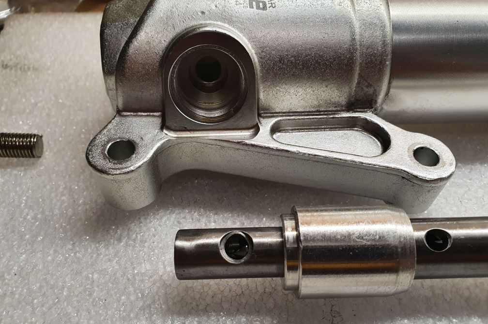

2.) Schraube unten rausgeschraubt und die Dämpfungseinstellung
3.) mit langer Verlängerung innendrin von oben die Schraube gelöst und alles rausgezogen.
Jetzt hätte ich gerne den Fuß abgeschraubt um das Standrohr nach unten aus dem Tauchrohr zu ziehen, habe ich aber nicht aufbekommen.

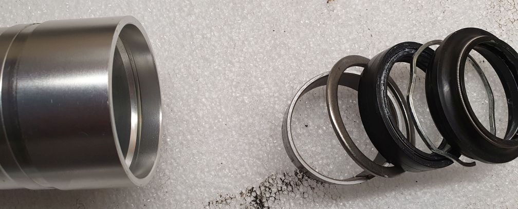

4.) Simmering vorsichtig nach oben raus und den Sprengring darunter entfernt

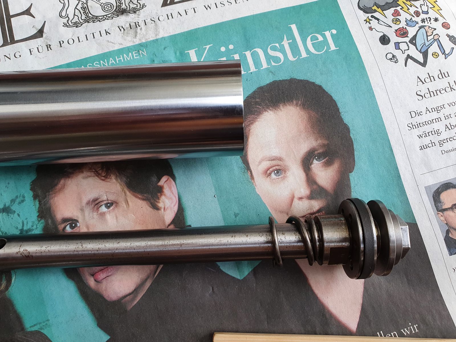

5.) das Tauchrohr mit Schmackes aus dem Standrohr gezogen
Jetzt warte ich auf eine neues Standrohr von evolutionbike.it (80€ + Versand und Steuer) sollte diese/nächste Woche kommen, dann mal versuchen ob ich alles wieder zusammen bekomme :-)))

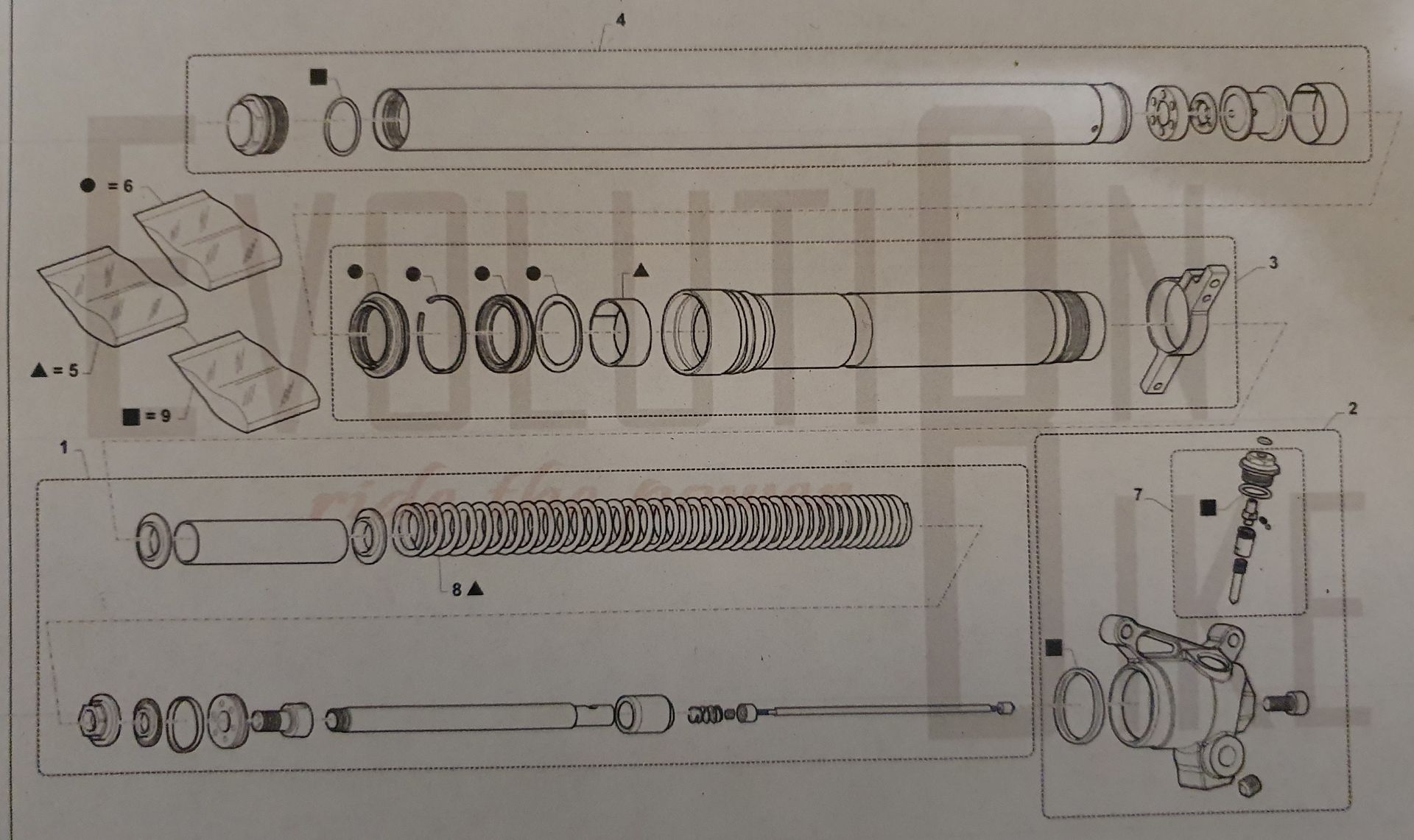

Hallo liebes Forum,
leider habe ich an der Silvervase 440 ein Standrohr verbogen. (Sozusagen ein Garagenunfall
Jetzt möchte ich das Standrohr zum Richten einsenden. Hat mal einer eine Gabel zerlegt? Vermutlich muss ich oben den Deckel abschrauben und unten den Inbus lösen, oder?
