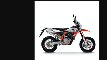

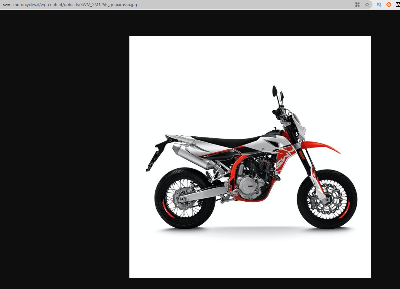

    Felgensticker? ^^
    Also scheint die 125er zu sein ( siehe Link :( wenn das tatsächlich so ist voll geil.
    Dann kommen noch die Speichenräder mit dazu / Bremsscheiben etc.
    Und das steht noch mit auf der Seite ;)
    "New electronics with control unit and new instrument: integrated USB port.
    The motard is equipped with a refined 125 cm3 single-cylinder 4-stroke engine with reduced consumption, liquid cooling and double overhead camshaft, electronic fuel injection and 6-speed gearbox."
