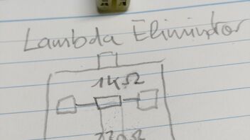

    Hi, ich habe mir den Stecker der Husqvarna 701 gekauft und auch eingebaut. Ich bin eine kurze Proberunde gefahren und ich glaube es hat etwas gebracht, das ruckeln bei langsamer Konstantfahrt ist deutlich geringer.
    Leider konnte ich im Netz keine Infos zur Lambdasonde oder der Bestückung des Steckers finden daher habe ich mir den Mal genauer angeschaut. Es ist eigentlich ganz einfach im Stecker sind nur 2 Widerstände verbaut einmal 1 kΩ und einmal 330 Ω
