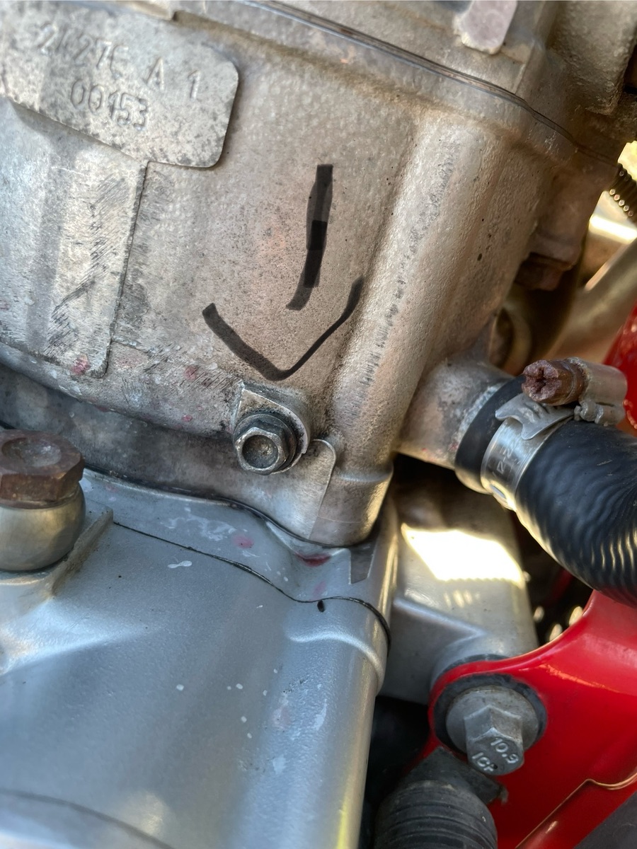

    Hallo liebe LeuteMeine SM 500 verliert leider am Zylinderkopf durch diese kleine Schraube (siehe Bild) Kühlwasser.
    Hatte jemand von euch schon mal dieses Problem oder hat jemand eine Idee, woran es liegen könnte?
    Entweder nachziehen, aber bitte das Drehmoment ca. 10Nm beachten und hoffen das es dicht wird. Oder die Schraube herausschrauben, Gewinde auf Beschädigung kontrollieren. Wenn alles in Ordnung ist, die Schraube mit einem neuen Dichtring, am besten Alu, Cu tut es auch, wieder hineinschrauben. Das Kühlwasser sollte vorher abgelassen werden. Es gibt auch die Möglichkeit, die Maschine vorsichtig auf die Seite zu legen. das sollte aber schnell passieren, da die Batterie und Öl auslaufen kann. ;)
