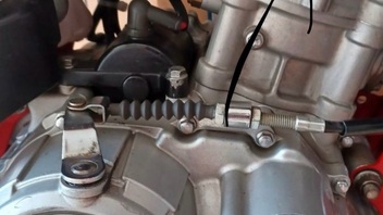

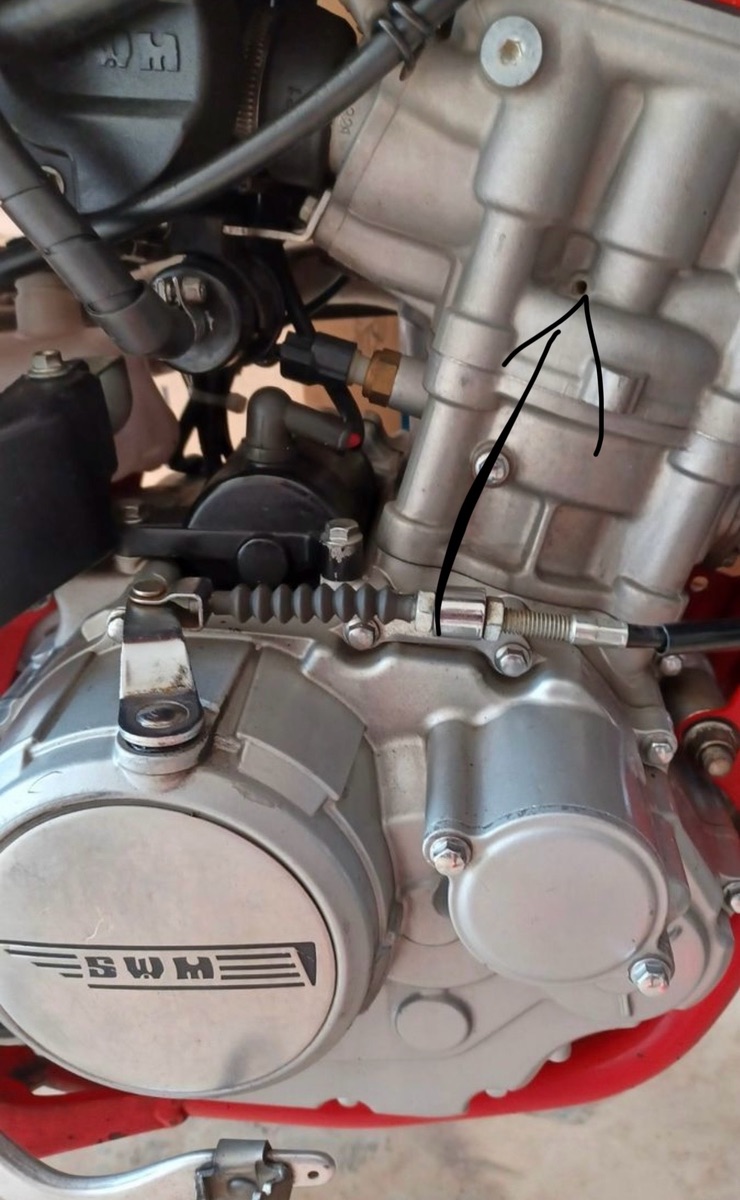

Hallo zusammen,ich habe ein Problem,Kühlflüssigkeit gelangt in den Verbrennungsraum und das Motorrad springt nicht an,was könnte das Problem sein?(Zylinderkopfdichtung sieht intakt aus) und hat es etwas mit dem Loch im Zylinderkopf zu tun,denn wenn man versucht das Motorrad zu starten kommt Kühlflüssigkeit aus diesem Loch. ![]()

#7 Das Loch auf dem Bild ist definitiv der "Abfluss" von der Zündkerze. Dort sollte nur was rauskommen wenn von oben was rein kommt.

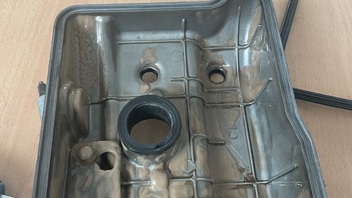

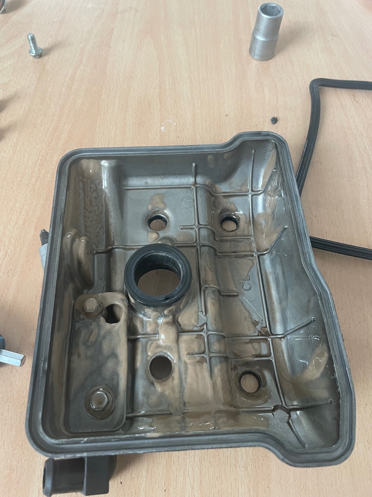

>Das Öl sieht wie Kaffee mit Milch aus
Das ist nicht gut...
Entweder irgendwo ein Riß (Zylinderkopf, etc...) oder eine Dichtung durch (Zylinderkopfdichtung, Wasserpumpendichtung...)
Du hattest am Anfang geschrieben "Zylinderkopfdichtung sieht intakt aus" - die Zylinderkopfdichtung kann man aber nur überprüfen wenn man den Zylinderkopf runter macht. Hast du das wirklich gemacht?
Dein Bild ist nämlich von der Ventildeckeldichtung... -
#8 Wenn es aussieht wie Kaffee mit Milch hast du auf jeden fall Kühlflüssigkeit im Motor.
Wie DoItYourself geschrieben hat solltest du mal die Dichtungen überprüfen und ggf. erneuern.
Ein Riß wäre natürlich nicht so Optimal.
