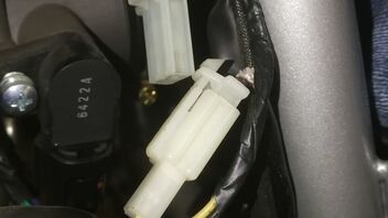

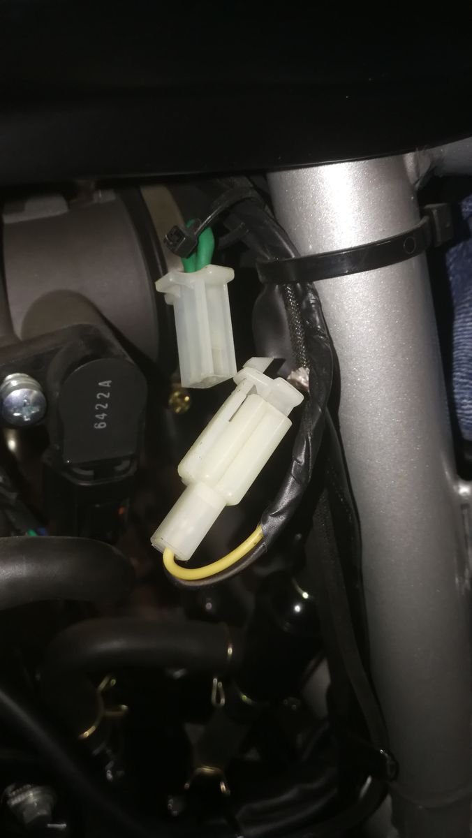

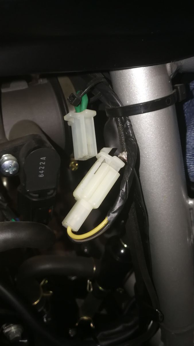

Ich habe mir ein kleines aber hilfreiches Tool für die GT gebastelt. Damit ich das Moped auch mit ausgeklapptem Seitenständer laufen lassen kann habe einen Kurzschlussstecker (mit dem grünen Kabel) für den Seitenständer gelötet und mit einem Kabelbinder am Rahme befestigt. Wenn ich das Moped im Stand laufen lassen will muss ich nur den Anschlussstecker vom Seitenständer abziehen und den Kurzschlussstecken einstöpseln . Ist auch Praktisch wenn das Moped unterwegs Zündaussetzer hat weil der Seitenständerschalter rummuckt (ist mir schon passiert) oder die Sicherung durchbrennt weil der Schalter einen Masseschluss fabriziert.
