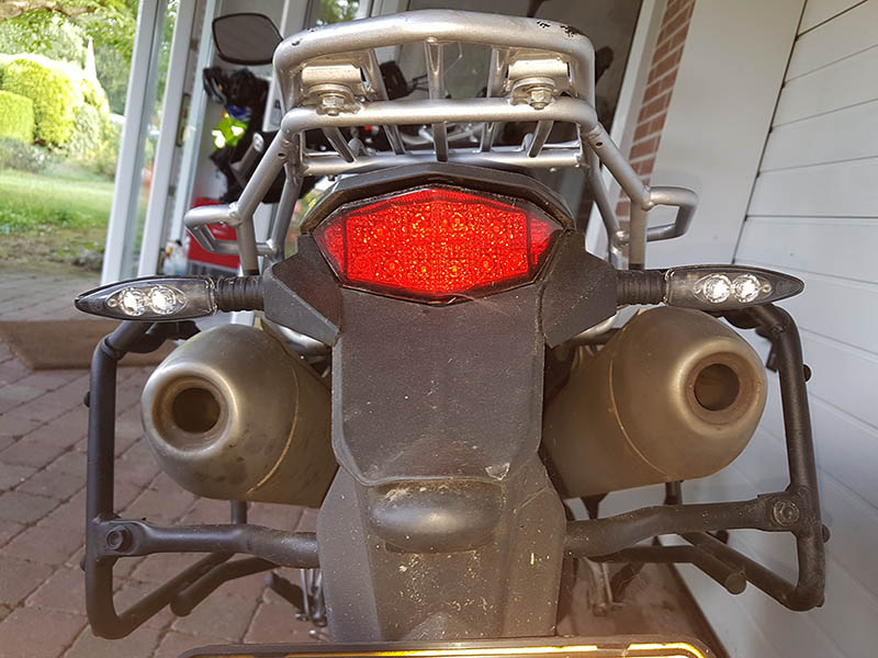

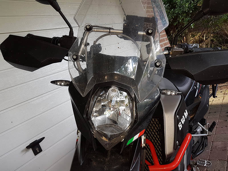

    Zur Info: Ich war gezwungen Blinker zu ersetzen und wollte dann direkt den Schritt zu LED's machen.
    Um es kurz zu machen: mechanisch passen die BMW-LEDs der R Reihe(also R1200R oder R1200GS) mit den kurzen füssen(35mm) perfekt. Wahrscheinlich durch die HUSKY Vergangenheit... :shock:
    Widerstände habe ich von BIHR( BIHR-RESISTANCE-LED-323099) und alles ist prima.
    Gruss aus dem Norden...
    Cord
    So sieht das dann aus:

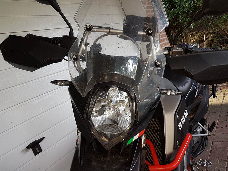

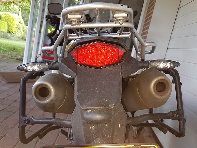

    weiß jemand, ob man auch die Widerstände durch ein Lastunabhängiges Relais ersetzen kann? Ich habe dazu noch ncihts gefunden, also welches Relais das richitge wäre.
    so habe nun das Kellermann R2 Relais verbaut mit den oben erwähnten BMW Blinker, hier der ebay lin in Kurzform (https://kurzlink.de/jaSGzPLZv). Funktioniert wunderbar. Im Cockpit ist eine LED Leichte verbaut, weshalb die beiden zusätzlichen Kabel es Kellermann Relais nicht mit den Blinkern verbunden werden müssen. ;)
    Eventuell reicht dann auch ein simples zweipoliges lastunabhängiges Relais aus.
    Mit den neuen Blinkern ist die Sichtbarkeit wesenlicht besser. Einbau war recht unkonpliziert.
