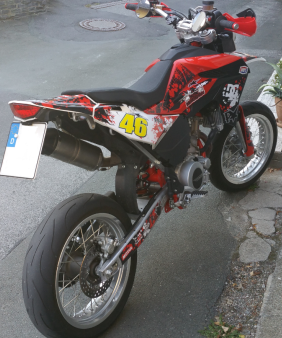

    wollte mal nachfragen ob die Arrow oder GPR anlage von der Husqvarna 630 an meiner Sm 650 r passen und wie schaut es mit der Eintragung aus?
    Mfg
    Hallo Christopher,
    Danke für die Antwort. Wie schaut es mit dem Auspuff halter passt der wie ihrem beispiel von der smc an der SWM? Oder muss man sich selber ein halter bauen? TÜV bzw. ABE wird es so wohl nicht geben?!
    Mit freundlichen grüßen
    Jonas

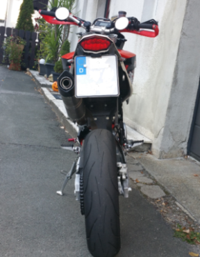

    Hi Jonas,
    eine Halterung liegt dem ESD bei, muss allerdings angepasst und mit den Auspuffsammler verschweißt werden. Der Rest ist Slip On.
    Die GPR oder Arrow Anlagen solltest du bedenkenlos angeschraubt bekommen, für diese hatte ich mich auch interessiert nur eben sind sie, ich sage mal Teillegal, da sie keinen KAT besitzen.
    Für den Leovince bekommt man z.B. wieder einen Einschubkat.
    E-Geprüft sind sie alle aber eben nur auf Lautstärke.
    Thema Tüv, Eintragen lassen oder Vitamin B :lol:
    Gruß Christopher
